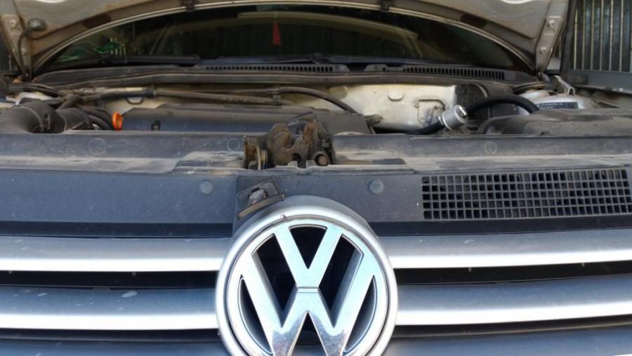

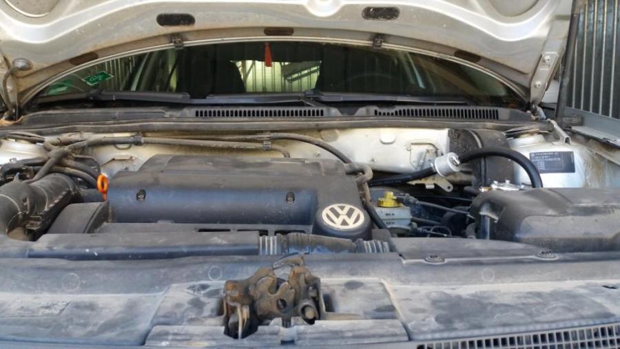

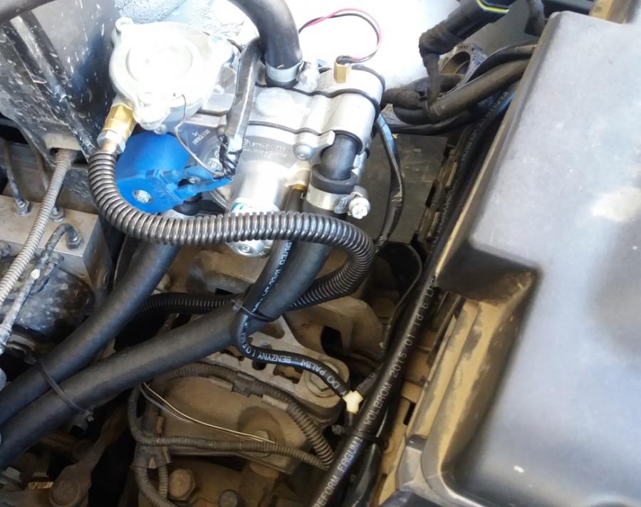

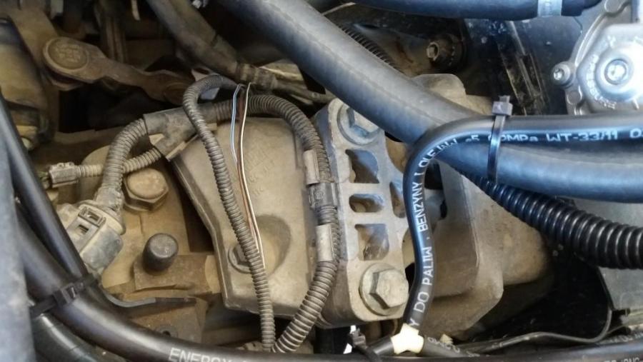

nu stiu daca este postarea corecta dar cred ca in mare parte problema mea tine de suportii motorului.
De ceva vreme am vazut motorul parca tot mai lasat in partea dreapta cum te uiti la masina . Dupa posturile citite aici m-am dus si am miscat de motor fata spate , e drept se misca foarte usor in tampon iar toleranta este cam 7,5 mm fata spate ( ce am reusit sa masor cu un subler de adancime la miscarea fortata a motorului )
Am pus si ceva poze cu inclinatia motorului si astept parerile dumneavostra . Nu sunt probleme la schimbarea vitezelor , sigurul zgomot mai ciudat este faptul ca la pornire atunci cand actioneaza electromotorul s-ar aude ceva de genul o bataie in fier. Si in plus cand are turatia in mers de 2500-2800 rot /min , parca ar avea un zgomot de genul cand atinge toba in caroserie ( am verificat pe jos esapamentul este in regula si etanseizat cum trebuie )
Credeti ca problema este tamponul de deasupra cutiei ?
Este vb despre golf 4 1.4 Benzina , cod BCA , an 2004 , km 102000 , cat se poate de autentici .
Ia si pune pe cineva cand pornesti masina sa urmareasca cursa la tampon sa vada daca se ''zbate'' ca sa zic asa...oricum daca poti misca motorul usurel deja acel tampon...cand tragi de motor ar trebui sa aibe oarece miscare inainte / inapoi dar insesizabila si foarte ''elastica''(ca un elastic foarte dur)...verifica i si pe ceilalti doi ca nu strica.
Am verificat , problematic este doar cel de sus stanga , langa baterie . Am pus pe cineva sa accelereze masina si la accelerare si deccelerare se misca cam 5 mm fata spate fata de asezarea initiala . Acum intreb si pe cei care au acest tip de motor , din ce se vede in poza se pare ca este si un pic cazut in dreapta .
In acest caz se modifica si pozitia de lucru a planetarei ( a planetarelor )
