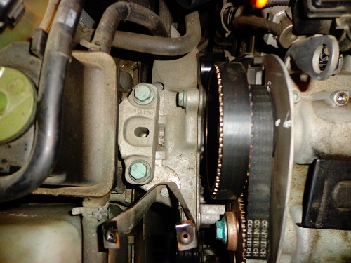

Salut baieti am dat capacul jos sa arunc un ochi la cureaua de distributie si am gasit tamponul pus ca ... spuneti-mi va rog care este pozitia perfecta sa il pun eu singur ca asa am facut si cu cel de la cutia de viteze . Se vede cu ochiul liber ca nu e pus bine
