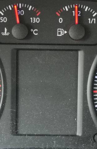

nu se mai vede ceasul foarte bine lipseste ceva la ora ,la minute e ok se vede dar la ora e incomplet ,ce se poate face?

da lipseste un segment la ora

acum nu se mai vede nici un segment la ora , o sa incerc sa l desfac dar am vazut ca nu merge cu o surubelnita in stea.
