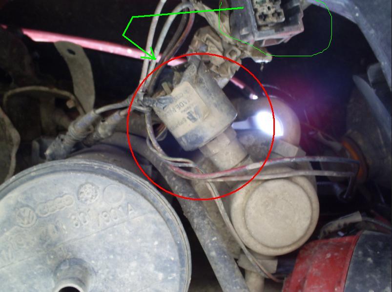

am si eu o intrebare referitoare la instalatia de aer cconditionat: stie cineva ce e mufa/bulbul incercuit cu rosu din imagine? e situat exact in coltul din dreapta fata al barii. masina a fost lovita iar mufa aia s-a rupt. a mers o vreme bandajata cu banda adeziva, insa a cedat iar pe langa a iesit un fel de gaz si un lichid verde (presupun freon). stiti cum se numeste? ca sa stiu ce sa cer cand merg sa o cumpar. mersi mult
Presostat (senzorul de presiune)
am inlocuit senzorul, s-a facut test la etanseitate, test de vacuum la supapele compresorului, am pus ulei in compresor, am pus freon, (in total vreo 380 lei) apoi au vazut aia ca de fapt compresorul meu e lenes/uzat si nu baga decat 5 bari iar normalul ar fi de 15. se simte ca baga aer rece in masina dar nu asa cum ar trebui. m-am interesat sa cumpar un compresor second (nou e vreo 1600 lei) dar m-am lovit de ptret: 200-250 euro. am vreo sansa sa gasesc mai ieftin?
Modificat de omu_negru84

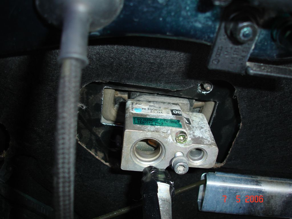

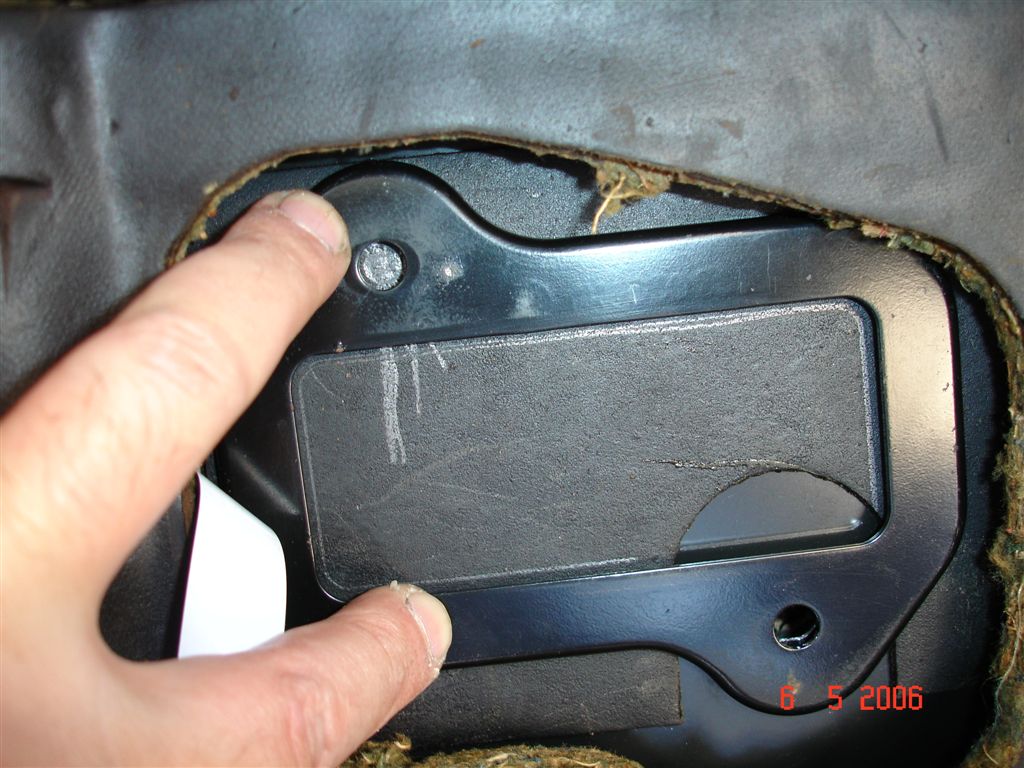

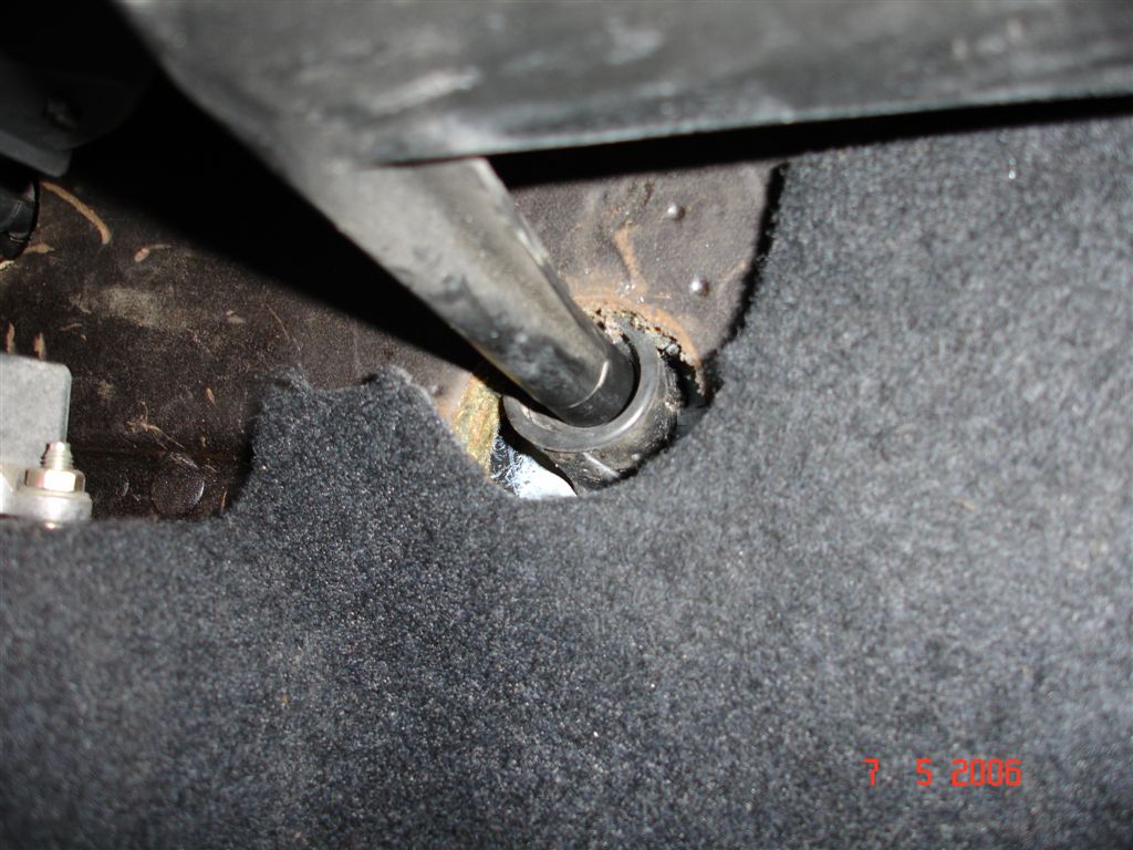

Are cineva poze reale cu reperele de golf 3 care trebuie la AC? Sa ma mai lamuresc la unele amanunte.
Iar cei care ati montat vreau sa-mi aratati o poza in ce loc ati dat gaura prin caroserie sa ajungeti cu furtunele in interior.
Modificat de dorur
Ma ajutati cu niste fotografii la locul in care intra furtunele de la AC in habitaclu. Ca sa stiu cum si unde imi dau gaura in caroserie.
Dorur nu am poze acum dar pot sa iti explic cum am facut eu,cum stai cu fata catre motor in partea stanga sub protectia ignifuga pe panou este stantat din fabrica gaura unde ar trebui sa intre conductele de A/C,decupezi acel patrat,taietura sa fie cat mai fina.Bafta!
Robert, poate imi pui la dispozitie si vreo 2-3 fotografii sa-mi dau seama la ce te referi.
Vad ca spre deosebire de tine, Paul a prezentat varianta decuparii din interiorul masinii.
Practic exista 2 posibilitati
1. Inlocuirea completa a panoului cu unul care provine de pe o masina cu AC. Este mult de lucru, aceasta presupunand pe langa demontarea bordului, desfacerea a tot ce este prins de acest panou (frana, directie, legaturi electrice.
2. Procurarea panoului cu AC, taierea lui pe jumatate (sa cuprinda si gaura pt evacuarea condensului), demontarea bordului, scoaterea aerotermei, pozitionarea jumatatii decupate pe panoul masinii, trasarea gaurilor, decuparea lor cu un flex sau o foarfeca de tabla. Aceasta varianta presupune sa ai sculele necesare.
Eu optez pentru cea de-a doua.
