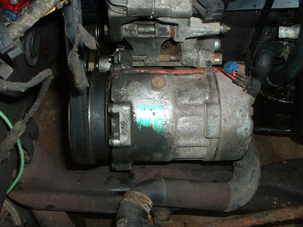

Acum am vazut si prima poza. Daca te referi la mufa cu cele 2 fire verzi, acelea ar trebui sa duca la compresor. Ciudat e ca nu vad firele care vin de la ambreiajul compresorului si care ajung in acea mufa

editeaza poza cu o sageata pt a-mi da seama. Eu cred ca compresorul nu este cuplat, nu vad firele. Uite in imagini cum ar trebui sa vina
Salut Paul, am editat poza, sper ca firul care l-am marcat eu sa fie firul de care intrebai tu.
Multumesc foarte mult!
Nu e cel marcat de tine, cel marcat de tine este acolo unde trebuie si anume in alternator. Firul de care zice paul, este compus de fapt din 2 fire cu o mufa si vine din fata compresorulu,se vede in pozele postate de paul si se conecteaza cu mufa firelor verzi.
Modificat de delfinasul
..am verificat, am vazut clemele alea de metal prin care trece firul dar la mine nu este niciun fir. Sa fie altfel din cauza ca am instalatie de climatizare instalata si sa aibe alt compresor? :-s
Alt compresor nu are cum sa fie. In mod sigur tie nu-ti merge nici pe aer rece atat timp cat compresorul nu lucreaza. Chiar daca este o instalatie aftermarket, foloseste componentele originale pe partea de AC. Sincer nu stiu ce modificari au adus aerotermei pentru a executa comenzile de la panou. Aeroterma pentru climatronic am vazut-o lucrand intr-un filmulet pe youtube, am postat link-ul in DIY.

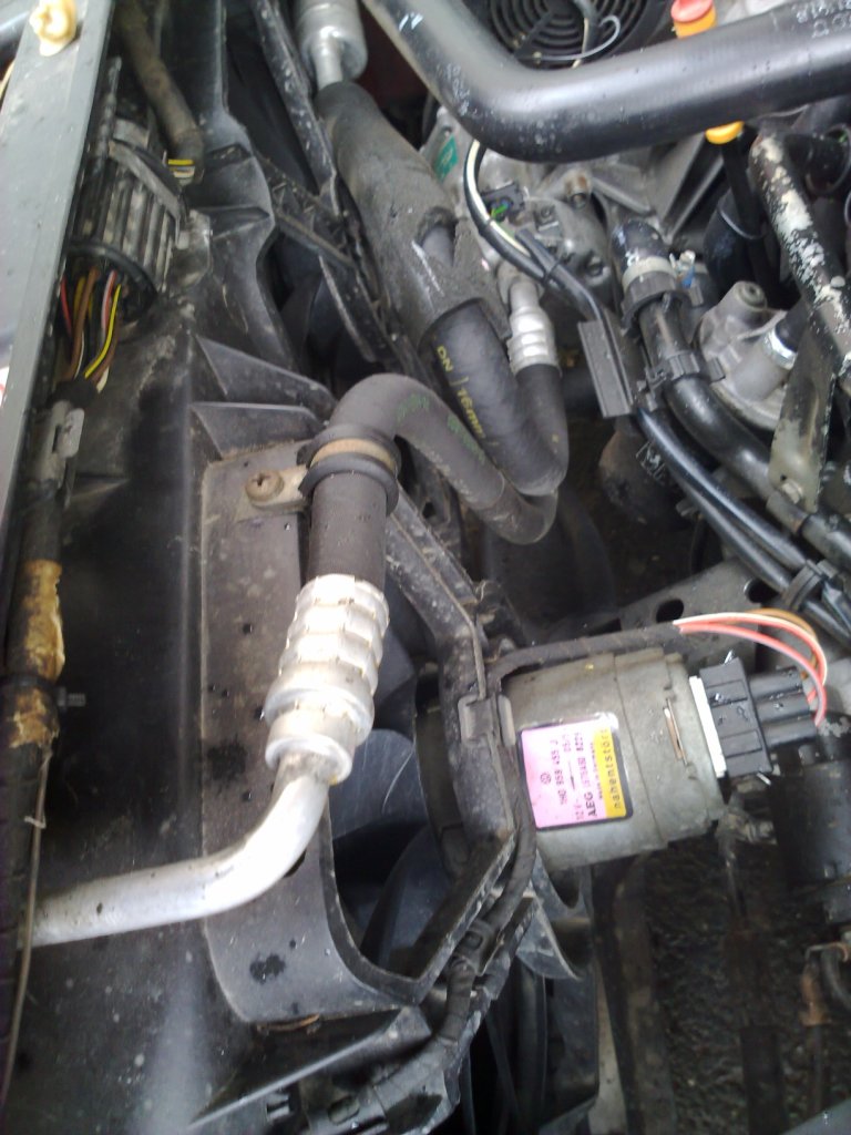

pune o poza in care sa intre si compresorul, verifica daca iti cupleaza cupla electromagnetica de la compresor, pornesti motorul, sa ajunga la tmp (adica sa porneasca ventilatorul de la radiator) si pune pe cineva sa cupleze aerul conditionat si urmareste daca cupleaza, verifica aeroterma daca primeste curent , daca e functionala. vezi daca contactul din butoanele de pe panou nu sunt oxidate, inceraca sa pui pe direct aeroterma sa vezi daca se invarte.verifica sa nu ai un termostat pe furtunele de la radiator (alea groase ce intra si ies din radiator) care nu functioneaza (la mine am un termostat pus si pana nu ajunge motorul la temp nu porneste aerul cond).

Mufa care sta in aer este de la sonda de temperatura a uleiului de la MFA. Din ce vad eu in imagine compresorul nu este alimentat (ai cablurile taiate)
Paul, din păcate nu mai găsesc poza cu compresorul din cealalta parte (pozat la capătul celălalt), unde nu se vedea niciun fir care să iasă din el, aşa cum ai pus tu poză mai sus..deci cu siguranţă nu cred că mai are rol dec
Modificat de Bogdan-vwg
Mufa de la MFA nu influenteaza cu absolut nimic. Este buna daca vrei sa-ti pui MFA.
Intrebarea mea este cum ti-a mers aerul conditionat fara compresor. Cred ca s-a intamplat ceva, s-a slabit clema de prindere si ti-a sectionat cablul, altfel nu-mi explic. Si de-atunci nu mai merge nici aerul.

Am revenit cu poze. La compresor nu se vede nicun fir, doar clemele prin care trecea firul şi am mai facut o poza la ventilatoare. Cu motorul pornit de 20 de scunde nu se
