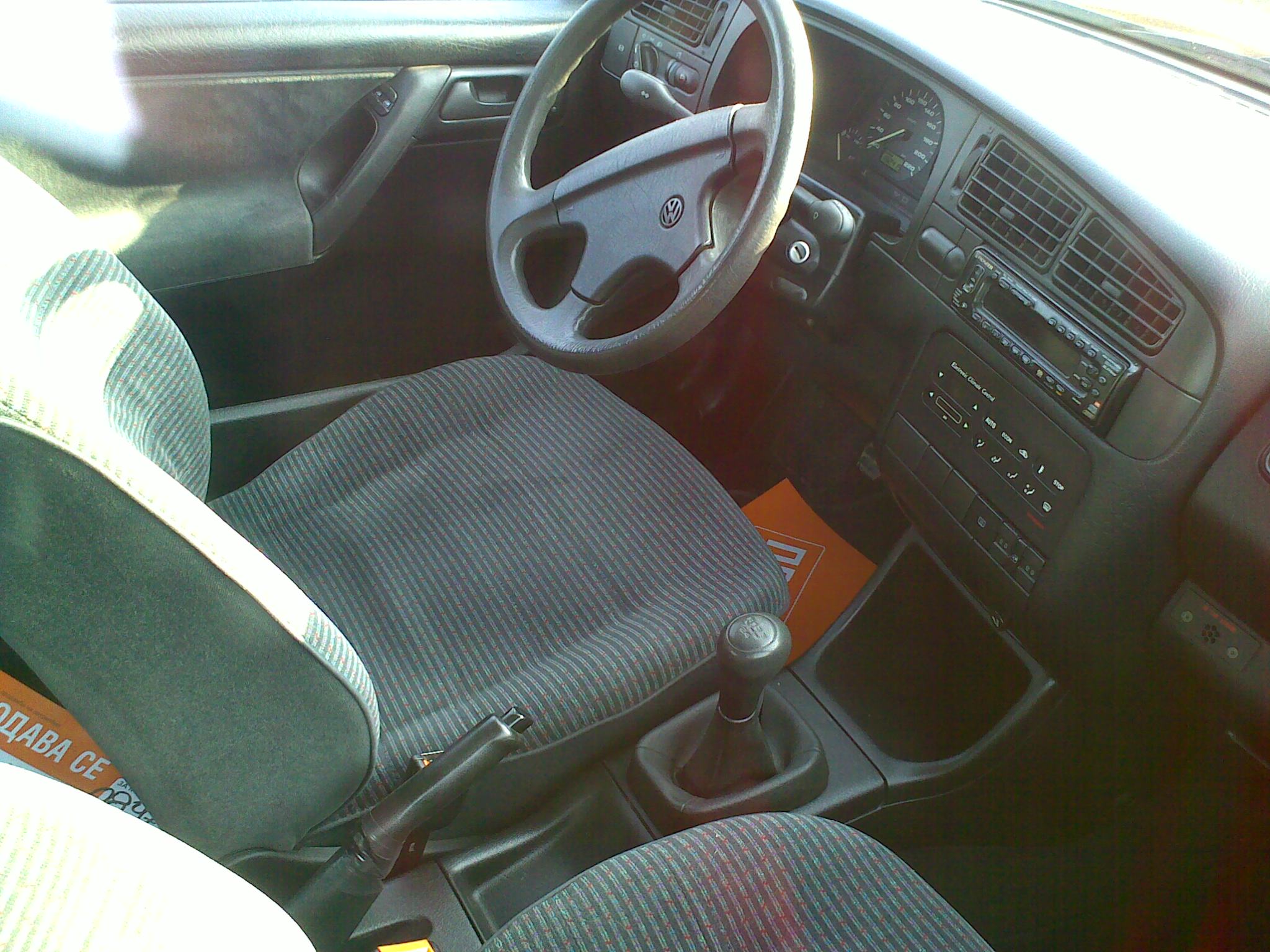

Saluare! Fiind nou posesor de G3, am şi eu o problemă cu instalaţia de climatizare.. Este una aftermarket pusă in Italia (de unde a venit maşina) Acum făc
Modificat de Bogdan-vwg
..si ca sa fie "tac
cam greu de gasit problema, deoarece este o instalatie after market si nu prea stie nimeni.Cand dai la cald porneste si ventilatorul ?(nu cele de sub capota)
Cand dateam si la rece si la cald pornea un ventilator care sufla prin gurile de aerisire. De sambata nu mai sufla nimic prin gurile alea de aerisire, desi eu ma pot juca prin comenzi, mai cald/mai rece, mai tare/mai incet, pe la picioare/pe la parbriz, etc
siguranta de la la ventilaro este ok? acea din partea dreapta, unde intra mufa in ventilator
uitate sa vezi daca nu ii cumva furtunu de la vacum spart ca mai mult ca sigur clapetele le deschide prin furtunasu ala de vacum
@ v@si - sigurantele le-am scos pe toate, una cate una si le-am verificat. Nu era niciuna arsa. Din ce am citit pe capacul de la sigurante am indentificat-o atunci si era in ordine :D
@ yvu - cand dau sa schimb directia pe unde sa bata aerul - pe la parbriz, prin fata sau la picioare se aud niste clapete in spatele bordului cum se misca. O alta problema ar mai fi, in spatele bordului se tot aud niste zgomote, gen motorase care se invart, ca localizare, zgomotele se aud in spatele torpedoului. Si mai am o intrebare: pe langa tevile de caldura care intra in masina mai intra si un furtun de genul celui care merge la stropitorile de parbriz. Acolo era spart furtunul si l-am schimbat. De la ce este furtunul acela?
