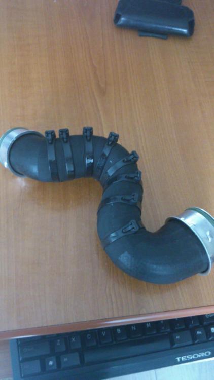

Apar si eu cu patania mea de astazi: Ajuns in service dupa ce mi s-a spart vestitul "S" ce iese din turbo si se duce in teava de plastic. Zic ok, hai sa-l cautam. La BGW e 3B0 145 828 K, care costa nu mai putin de 950 RON. WOW!!! Am Ferrari? In fine, incep sa caut echivalente si patanii similare si dau de o discutie de pe forumul american. Acolo scria ca merge si furtunul de AVF/AWX, asa ca ii cautam pretul: 200 de RON, singurul pe stoc in Calarasi, asa ca l-am luat, montat si deja isi face treaba cu brio. Asa ca, cei cu BGW, pentru 700 RON in minus, luati furtunul cu 3B0 145 828 G, nu cu K. Diferenta e ca nu are acel amortizor de sunet in capat, dar nici ca-i vad diferenta la sunet.

Si acum ai sa cheltui mai mult, ca ai cumparat o chestie care nu tzine 2000 de km. Am mai scris in topic, nu puneti dacat pe original furtunul asta. Copiile nu tin. Pentru awx este in jur de 450ron. Si din dezmembrari era mai bun.

Eu am AM de la un coleg de pe forum( nu mai stiu care) si e de 3 ani pe masina si n-a crapat,m-a costat 150 lei atunci,ma declar super multumit.In privinta celor AM cred ca e important si de unde il cumperi,ce feedback exista cu privire la piesa respectiva.
Mai am unul AM, cel din stanga jos, ce are cam 2-3 ani, plus vreo 40k km, cel putin. Se vede diferenta de calitate, dar ieri trebuia sa plec la Bucuresti, maine la fel, Joi sa imi continui munca, Duminica la tara, iar in zilele lipsa, frecangeala in oras. Sa dau 1000 de RON pe un furtun si sa il astept si 7 zile? Traiasca VW, dar prefer sa nu fac asta.

Multumesc si eu de sfat, confirm ca se potriveste pe BGW furtunul 3B0 145 828 G
Asta e diferenta intre G si K. K este cel murdar. Americanii ziceau ca are un silencer in capat, ca diferenta.

Revin cu feedback. Am luat BUGAID, furtunul de sub turbina, cum scriam mai sus. A rezistat 3 luni si 3000 km. Dupa o serie de acceleratii mai in forta a cedat, crapandu-se pe o portiune de 5 cm. Mentionez ca diferenta se vede fata de cel original, intaritura de textil fiind mult mai subtire si cauciucul fiind mult mai moale.  Il dau la garantie si mai incercam o data. Cred c-o sa-i pun niste intarituri de cureluse de plastic.
Da-l in cateva straturi de banda de bumbac. N-o sa mai ai probleme cu el.
