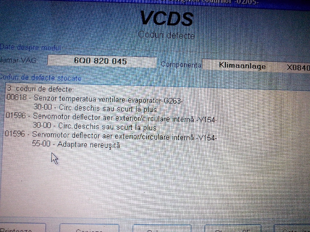

Polo 9n 1.4 16V cu climatic
la diagnoza:
00818 - Senzor temperatura ventilare evaporator G263
              30-00 - circ. deschis sau scurt la plus
01596 - Servomotor deflector aer exterior/circulare interna V154
             30-00 - circ deschis sau scurt la plus
             55-00 - adaptare nereusita
Acum ca a venit caldura am incercat si eu climaticul.....parca ar baga ceva ceva aer rece, dar e prea putin . Daca dau sa bage 18 sau 22 grade nu se simte diferenta de temperatura a aerului.
Ce trebuie sa schimb sau ce trebuie reparat??

Filtrul nu genereaza eroare pe tester. Poate senzorul G263 de la vaporizator. Si nu trebuie dat jos bordul pentru schimbarea lui.
