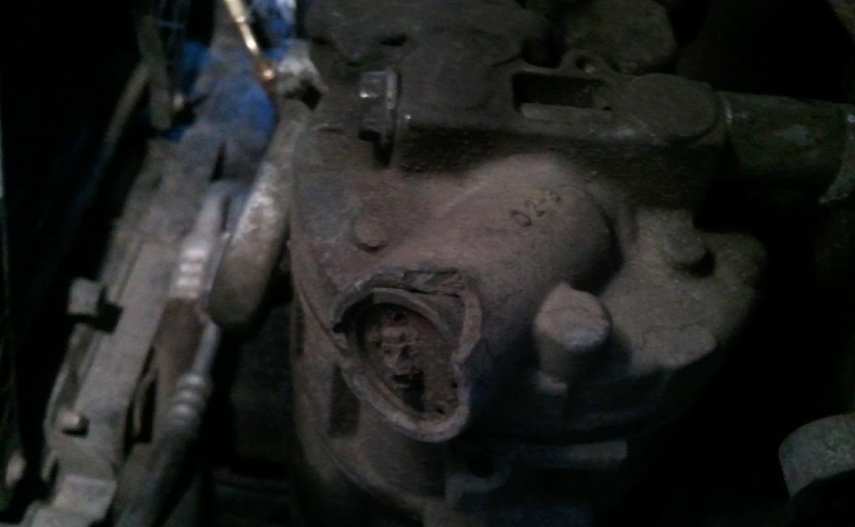

am si eu o problema am achizitionat un polo 9n recent la ocazie si a fost lovita nu stiu daca are vr`o legatura cu accidentu sau nu dar nu imi merge ac`u din 2 motive cred....1 firele care pleaca de la ac sunt rupte....nusht unde trebuie puse eventual daca ma puteti ajuta! si 2 este un dop....sau nusht ce e exact eventual ma puteti lamuri atasez poza
post-130186-0-45299200-1391269400_thumb.
Nu e un dop, e supapa la care trebuiau sa ajunga cele 2 fire.
PAi tu nu mai ai mufa de la supapa, e rupta, trebuie inlocuita cu alta.
LA unele modelese poate schimba separat. depinde de producatorul compresorului tau.
