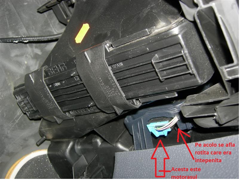

Nu-mi vine sa cred, AM REZOLVAT-O !!!
Am scapat de eroare 4F8 , si cum:
Am dat cu degripant la greu prin fantele centrale, dar nici un rezultat .
Totusi auzeam un suierat puternic de aer pe sub torpedou prin dreptul filtrului de polen
Atunci am dat pe autotestare (tinut apasat simultan Aer sus + Econ + Recilcuare - apoi pus contactul ) moment in care am bagat mana in acea crapatura.
SURPRIZA, am dat de motorasul V70 care incerca din rasputeri sa faca cursa intreaga...el fiind gripat reusea doar un sfert apoi revenea in pozitia intiala.
AM dat cu degripant la greu iar apoi l-am ajutat cu degetul sa faca cursa intreaga si in cele din urma a reusit...
Am mai dat cu WD40, l-am mai tot frecat si s-a rezolvat. Acum merge aerul prin toate fantele inclusiv pe la picioare si am scapat si de eroare 4F8.
Daca are cineva nevoie voi face si o poza cu motorasul in pricina.

Este un spatiu cat sa intre un pachet de tigari, jos sub torbedou paralel cu filtrul de polen...am impresia ca pe acolo este si fanta de circulare aer la picioarele pasagerului.
Am gasit o poza informativa pe net, sper sa fie de ajutor:
post-16203-0-98897200-1357165910_thumb.j
Modificat de yrynel
Tu de fapt ai bagt mana si ai miscat clapeta de recirculare. De aia ai tras cred si ai deblocat si motorasul care o actioneaza.
