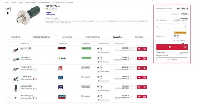

am sa comand senzorul, e 30 lei pe intercars si se schimba destul de usor din ce am gasit eu, fiind in partea de sus a motorului langa EGR, deci cu o cheie de 24 n-ai ce face in 10 minute
F l o r i n
Poate cumperi ceva mai bun.....nu cel mai ieftin
recomanda-mi te rog un producator.. nu ma pricep la acesti producatori
multumesc anticipat :)

Sicer....nu am ce sa iti recomand din acea selectie
din pacate acestia sunt producatorii aftermarket pentru acest senzor... :(
am luat FAE, stiu ca am mai schimbat la senzorul de pe cutie pt mersul inapoi din lampi, si la senzorul de pe pedala de frana, care aprinde stopul pe frana
sa vad cat tine :)

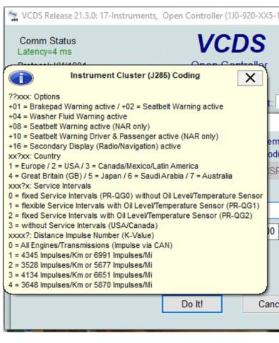

Salut, am si eu o bora 1,9 TDi cu senzor de ulei pe baie, am spart baia si nu s-a aprins nici becul din bord si nu a dat nici mesaj pe ecranul computerului, din cate am verificat cu vcds-ul codarea la instrumente e 04122
Eok sau care codare trebuie sa fie ok pentru a anunta o posibila scurgere de ulei
Ai spart baia si ai mers asa cu ea? Sau doar ai pus contactul dupa?
La balonul de help, de la coding ceasuri,  iti arata ce reprezinta fiecare cifra. Am cautat eu, pt tine. Ai cifra 2, este ok.
