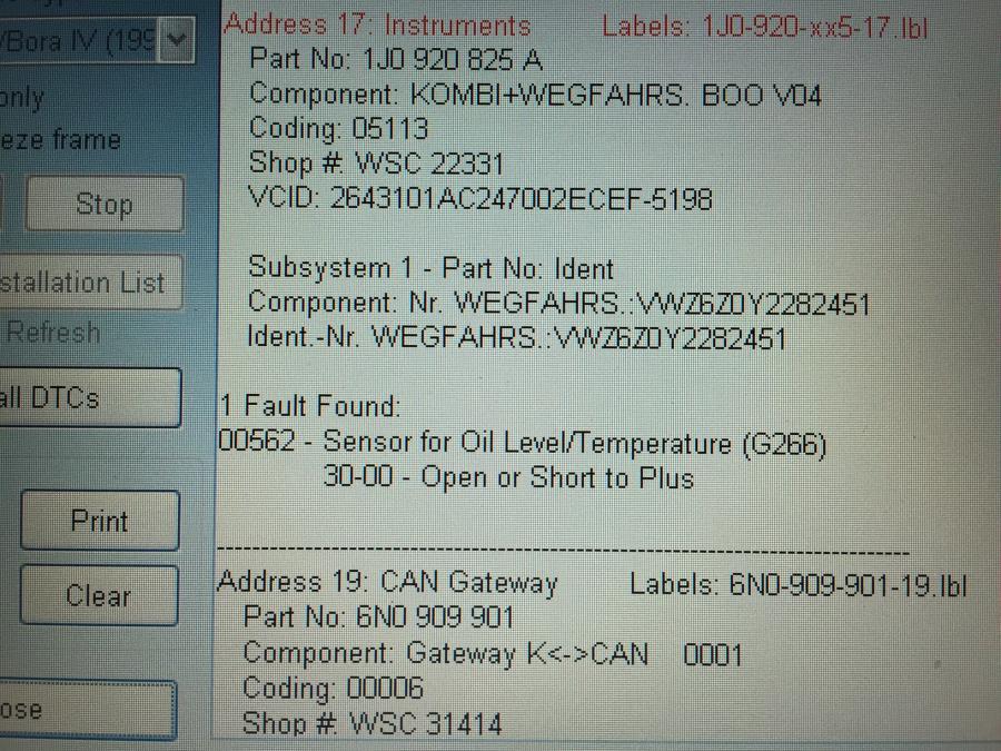

Salut ,
La pornire am semnalul luminos galben la ulei insotit de mesajul Oil senzor workshop , la scanare mi-a aparut eroarea de mai jos , nu se sterge , ce-as putea face , maine plec in concediu in afara tarii.
Verifica alimentarea senzorului de ulei din baie si firele pana la ceasuri. daca sunt ok, schimba senzorul.
