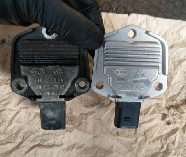

oare se potriveste un senzor nivel ulei de pe golf4 motor de 90 cp pe o bora ajm, 116 cp?
DA.

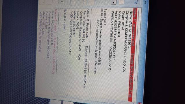

Am scos borna de la baterie, deschis capota, verificat toate firele pana in bord, sters erorile cu VAG-ul si acelasi rezultat....

Verifica firele de la senzor. Pe unul trebuie sa ai masa, pe celalalt 12v si al 3-lea duce in bord.

la mine a facut scurt in mufa senzorului si sa topit mufa ,acum merg cu el anulat deoarece sa topit si plasticul la senzor si un pin pur si simplu sa intrerupt de la baza.am cautat schita electrica a cablajului senzorului ca ma gindesc ca nu o sa gasesc mufa si sa pot lega firele pe direct.pun si aici legaturile poate se foloseste cineva de ele.pinul 1=>fir galben/negru pe traseu face legatura cu negru/albastru si se duce in siguranta F5. pinul 2=> la masa. pinul 3=>maro/albastru se duce la T32a/18 asta nu stiu ce este dar cred ca in bord .daca are cineva o mufa eu sunt clientul principal
Modificat de liviu242006
mufa o gasesti la orice reprezentanta VAG.
