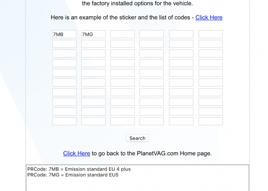

Cauta in cartea masinii, unde ai codurile PR.  Daca ai 7MB, e Euro4+, daca ai 7MG e Euro 5.
Pe carte nu scrie, insa am cautat online VINul si apare 7mb, acel 4 plus. Vad Marti la RAR, deoarece am inteles ca sunt cazuri unde fix acelasi motor e trecut ba 4, ba 5.
Plus ca nu-mi dau seama ce are acel plus, practic e un fel de 5 ca emisie din ce-am citit.

Va atasez si pozele cu cele zise de mine. (Passat CBBB 2008.11, Super CBBB 2008.10 , 7MB si 7MG)
