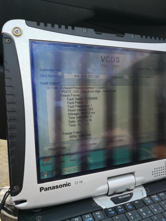

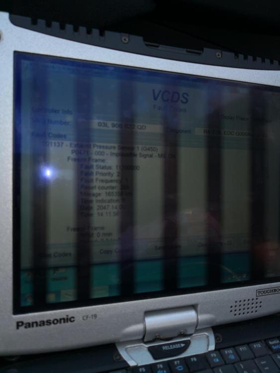

Mai sus vreo trei posturi am mentionat despre schimbarea senzorului G450, cu unul original, am facut adaptarea, totul a fost ok pana ieri. Deci o luna si jumatate si 1300 km.
Ieri masina a luat-o razna in timp ce mergeam pe autostrada cu vreo 100km la ora. Am bagat cruise control si in momentul ala m-a anuntat ca am probleme cu DPF si s-a aprins martorul de DPF.
A inceput sa faca regenerari succesive si la un moment dat am asteptat si a reusit sa termine regenerarea si s-a stins martorul de DPF.
Dupa inca vreo doua porniri DPF a ramas stins dar s-a aprins cel de motor.
Am reusit sa scanez si postez erorile. Imi cer scuze pt postul prea lung si calitatea foto dar nu sunt acasa. Indiferent de turatie arata presiunea 74 milibari in ambele campuri de masura. Arata de asemenea ca de abia a terminat cu succes regenerarea - ceea ce cred ca s-a intamplat pt ca motorul s-a turat, a facut zgomotul specific etc.
Este posibil sa fi cedat si noul senzor?
Multumiri anticipate pt eventual raspuns!
Modificat de valioglu

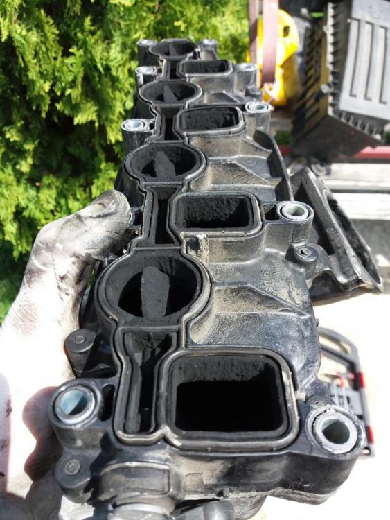

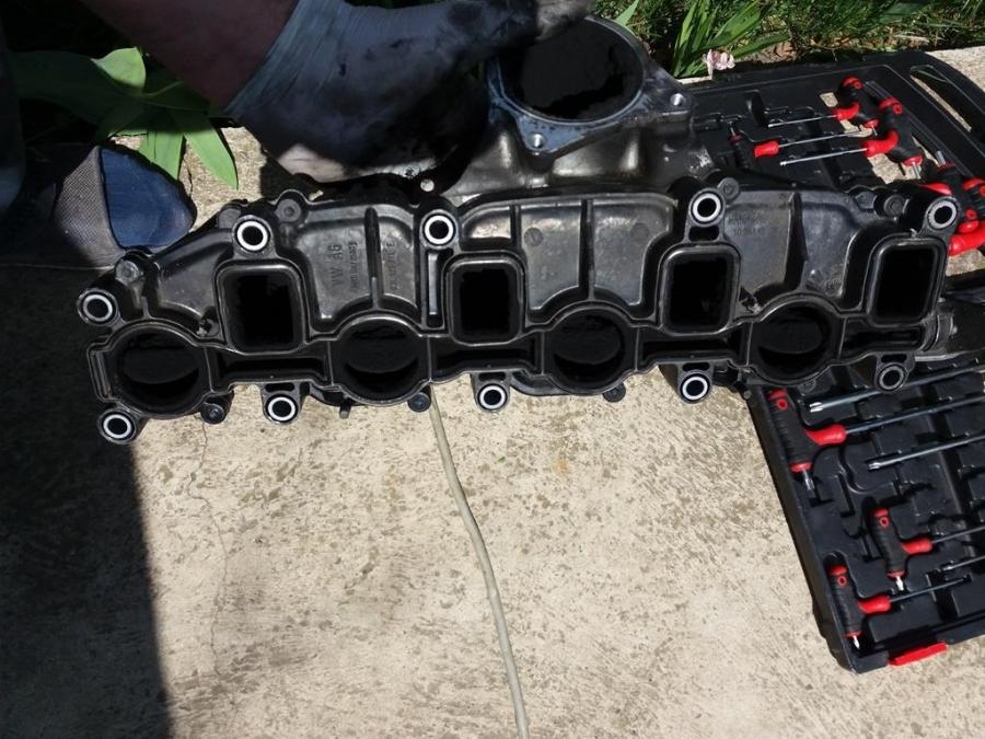

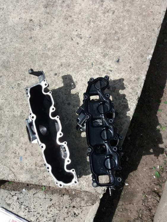

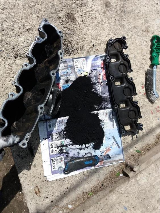

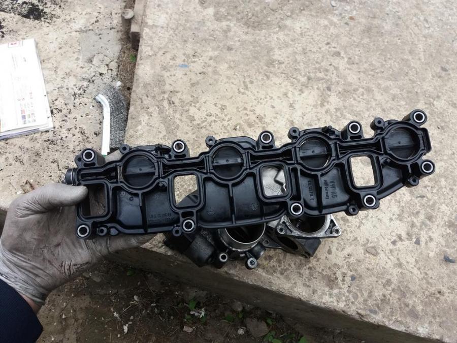

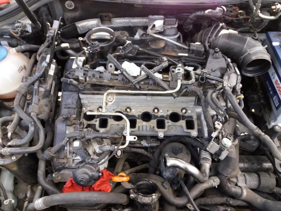

Salutare colegilor. Detin un cbab din 2010 si vreau sa demontez admisia si sa o curat pe interior de depunere. A mai facut careva operatiunea asta? La montare e nevoie de vreo anumita adaptare din vcds?
Salut. eu am facut asta si nu am facut nici o adaptare dupa. mare grija sa nu scapi lichid in valva egr la partea electronica. In al doilea rand mare grija cum protejezi injectoarele si rampa de particule. In al treilea rand succes. O sa ai nevoie de manusi, garnituri noi la admisie si egr .
