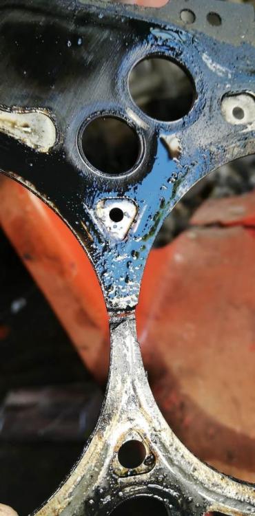

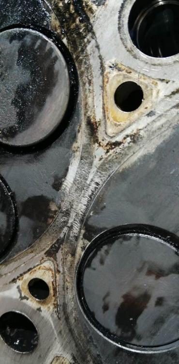

   Povestea e ca in ziua cand am vrut sa fac test de compresie , masina  nu a vrut sa mai porneasca si am descarcat si bateria ... Spre seara, am incercat sa gasesc ceva pe forum la colegii nostri cu VAG , la Audi ....Acolo un coleg din Arges descria la un A5 aceleasi probleme cu 2 valori ala injectoare pe maxim si 2 pe minim ,... L-am abordat cu un MP , m-a sunat si asa am gasit rezolvarea problemelor mele
Simptome : Trepidat f puternic 1500-2400 , mers in 3 cilindri , consum exagerat , porniri dupa 10-15 chei, si valori injectoare de 1+2 ( 2.99 ) si 3+4 ( -3.01) ...
Rezolvarea ...Garnitura de chiulasa impuscata intre cilindrul 1 si 2 .
    Toate celelalte verificari au fost in zadar : 2 injectoare cumparate , verificarea regulatorului de la pompa de motorina , pompa din rezervor , presiuni pe prealimentare , test de retur pe injectoare ....
   Dupa schimbarea  garniturii de chiulasa care a constat in :  rectificat plan chiulasa , rectificat scaune supape , garnitura de retur turbina , garnitura capac culbutori , saibe si o-ringuri noi la injectoare , ulei si filtru nou , antigel , repus la punct distributia ....3000lei  cheltuite ....rasuflu usurat ca am rezolvat problemele! !!! Nu rasuflu ca am dat 3000 lei , dar dupa cum trepida ma gandeam ca am probleme la DSG la ambreiaje .
