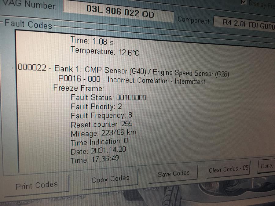

Salutare . De ceva timp ma confrunt cu o problema destul de frustranta , mai exact atunci când motorul ajunge la 90 de grade nu mai vrea sa pornească,îmi apare semnul de la bujie și “chek service now!”.Am făcut o scanare și am eroarea din poza atașata. Din ce am citit ar fi ceva legat de distribuție dar este ciudat , se întâmpla doar atunci când motorul este încins.multumesc
Multumesc, voi schimba distributia si sper sa se rezolve , am mai citit despre asta si nu intelegeam legatura , bine ca nu am comandat senzorii deocamdata...
Revin cu update , problema a fost intradevar de la distributie, era sarita de la punct.
Nu cred ca a sarit ,a fost pusa gresit

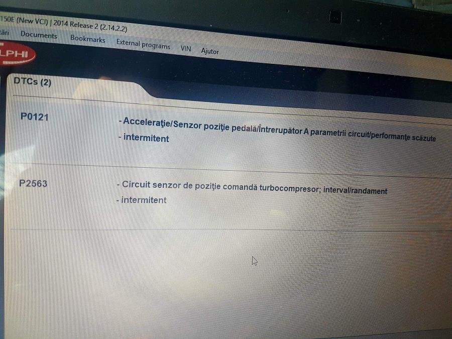

Salut.
De 2 zile mi-a aparut spirala in bord. La test apare-
009571 - Turbocharger Boost Control Position Sensor Circuit
               P2563 - 000 - Implausible Signal

Problema reolvata prin schimbarea actuatorului care avea membrana fisurata.
