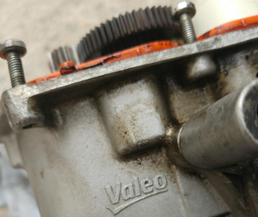

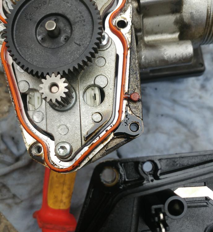

Salutari din nou ! EGR-ul pare sa dea mici urme de ulei , asta dupa ce a fost deja scos si curatat...sfaturi ? Baietii de la garaj au zis ca e super ok si nu e infundat .... iar masina nu a mers in conditii de oras decat rar , evit pe cat posibil sa o plimb in aglomeratie.
De asemenea am o intrebare despre DPF : la cat ar trebui sa se regenereze ? In 3500 km a pornit doar o data sau de doua ori , din ce stiu eu normal e pe la 3-400 km.
EGR-ul in prima faza  de uzura scapa vapori de ulei pe la ax ,se umple cu ulei partea electrica .....
In 3500 km dpf-ul si-a facut mai multe regenarari ,doat ca nu le-ai surprins . In oras isi face pe la 3-500 km ,in afara poate ajunge la 1000 km
Nu inteleg de ce s-ar fi uzat EGR-ul atat de repede...ce imi recomanzi sa fac ? ( la un momentdat probanbil egr off pt soft )
