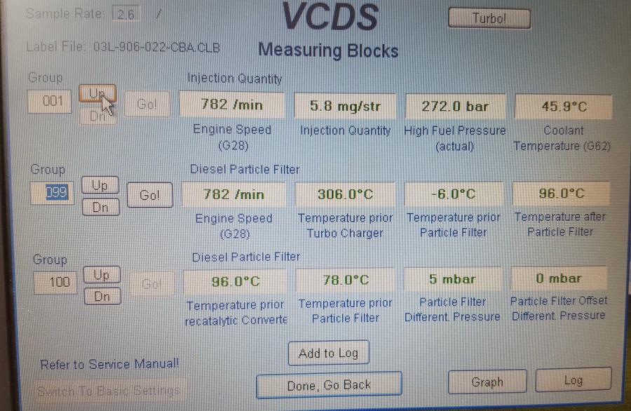

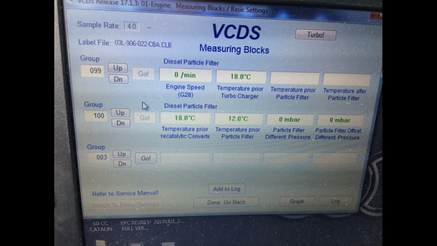

ma poate ajuta un coleg cu motor CBAC, cu o citire la group 99 si 100 pe motor? multumesc anticipat,
BogyM.
temperatura de dinainte de filtru :). pe 99 e "-6", pe 100 e valoare de 2-3 cifre.
din cate tin minte, se aprinde. atasez si eu grupurile la cum apare pe 16.8.3.
mersi pentru ajutor
BogyM.
Ce nu functioneaza corespunzator ? Are softul dieselgate ?
imi da eroare la g235 - senzorul temp dinainte de filtru de particule. il sterg si imi apare din nou dupa aprox 150 km parcursi in localitate. tip de eroare- intermitent.
