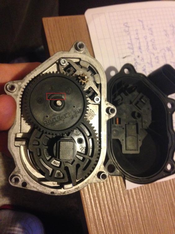

Am demontat astazi un motoras de la swirl flaps si am uns putin rotita din mijloc. Problema e ca nu am notat pozitia ei initiala si am impresia ca acel semn de pe rotita(in rosu) trebuie sa fie intr-o anumita pozitie. Are cineva idee in ce pozitie trebuie sa fie? :) Multumesc!
