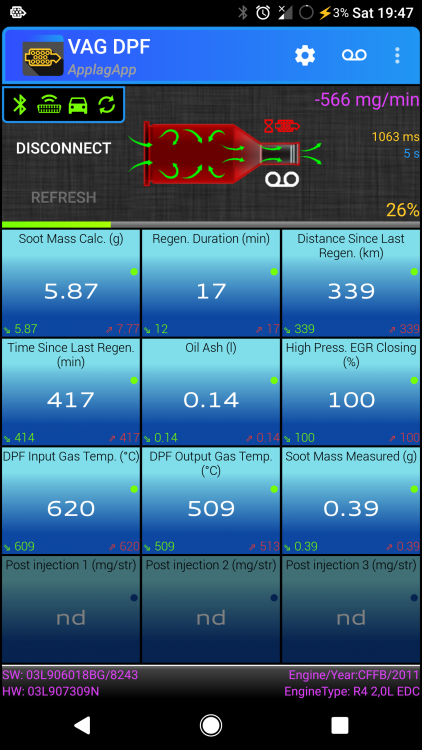

Cât de corectă vi se pare aplicația VAG DPF (android)?
Valorile la un B7/CFFB/DSG/2011/208.000 km vi se par corecte?
E ok
