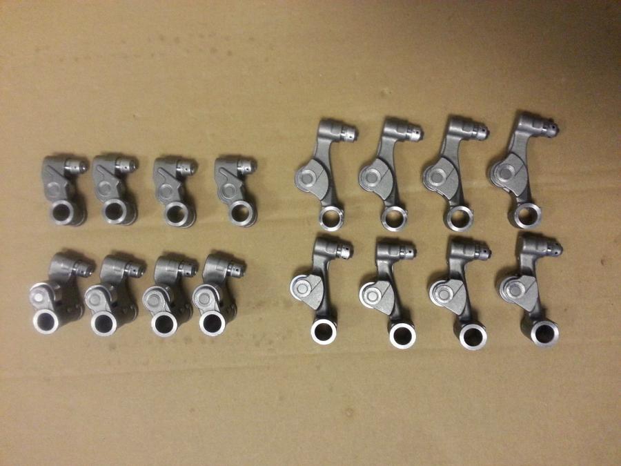

Culbutorul care nu mai amorseaza nu se poate apasa ,ca e lasat in jos ,dar se poate trage in sus
o sa demontez zilele astea si o sa verific sa vad ce este acolo
acum ramane de vazut daca sunt ei cum se pot schimba dau axele jos sau merge si asa am inteles ca ar merge

culbutorul fiind tachetul hidraulic,da?
ionut cam la toate sunt tachetii hidraulici  dar la 2.0 tdi cu doua axe sunt asa:
la 16V culbutorul si tachetul hidraulic sunt combinate.

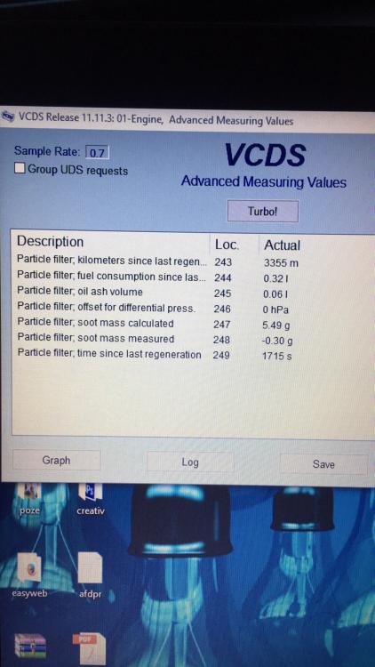

Doar ce am cumparat masina 2.0 Cffb cu 93000 km, nu sunt probleme, sunt doar curios daca arata bine cifrele astea
Aveai motorul pornit?

Passat cumparat la inceputul acestei luni, are softul pt noxe instalat anul trecut in iunie, am facut o scanare la partea DPF, masina are circa 135.000 km:
                Address 01: Engine  (03L 906 018 BF)
  331   Particle filter; difference pressure 6 hPa
  335   Particle filter; fuel consumption since last regeneration 22.30 l
  336   Particle filter; kilometers since last regeneration 359679 m
  337   Particle filter; offset for differential press. 1 hPa
  338   Particle filter; oil ash volume 0.08 l
  339   Particle filter; soot mass calculated 18.61 g
  340   Particle filter; soot mass measured 7.70 g
  341   Particle filter; time since last regeneration 30426 s
