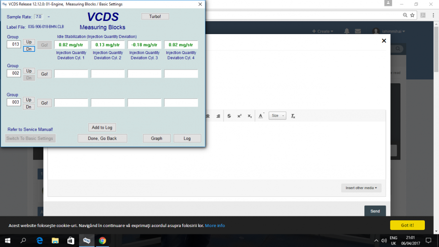

Si in final sa dovedit a fi de la injectoare......
BOB....uite injectoarele sunt ok

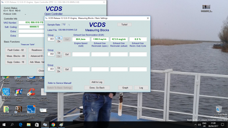

cu ocazia asta vedeti si un pic din DELTA :)
Am vazut si delta e frumoasa ce nu e ok e Egr tau valuarea actuala cu cea specificata  e mare diferenta, un log in mers daca tot ai interfata.
Modificat de bob7
asa zic si eu e ceva in neregula cu el

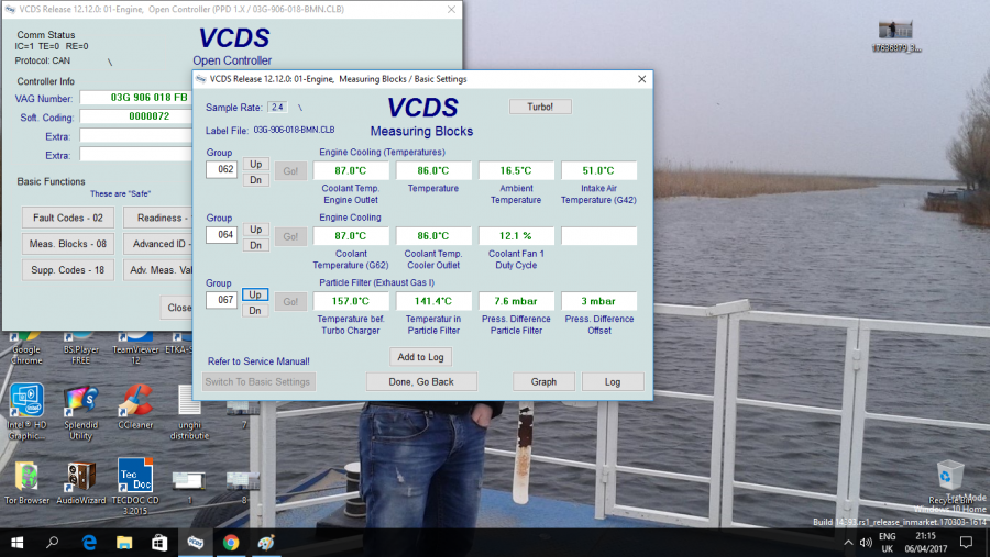

uitati si dpf-ul
la grupul 3 daca accelerez un pic isi revine dupa care iar o ia pe aratura
1388.8 mg/str....aici e problema
In 16 km sa incarcat 7.1 % ,deci isi regenerare la fiecare aprox 90 km

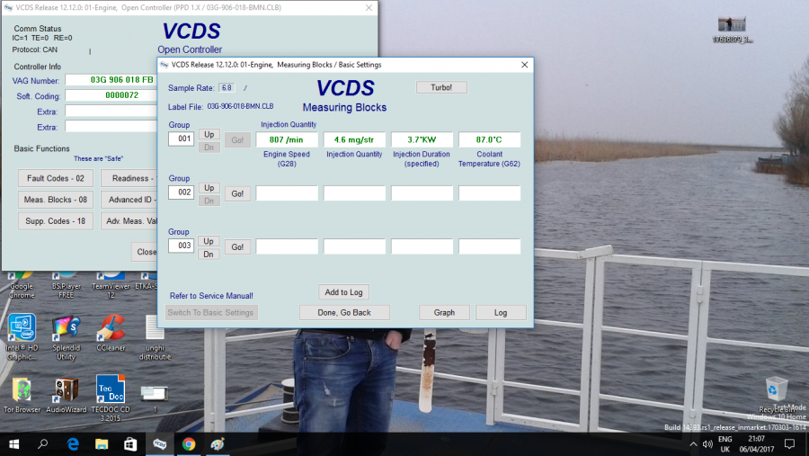

in ultima imagine la grupul 71 nu inteleg de ce imi sta post injectia la 44 e foarte mare
da ai dreptate ... egr-ul e devina ? curios ca nu am avut niciodata eroare pe el  si este curatat de curand ....dar in timpul regenerarii aveam niste suturi de muscam din volan :)
Si consumul este enorm.... 2.3 L in 16km
Problema ta NU e post injectia ci motorul care infunda filtru. E BMP sau BMM ?
