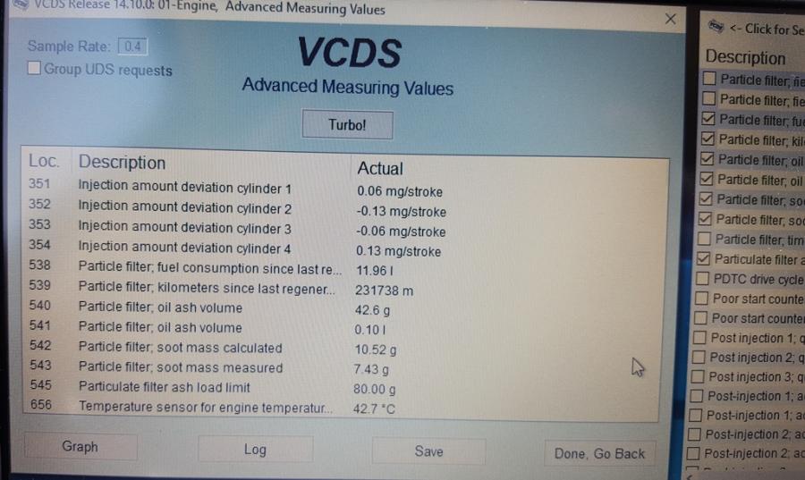

Ieri, cu ajutorul unui coleg de forum din Sibiu, am reusit sa fac o diagnoza la filtrul de particule si injectoare pentru Golf VI, 2012, 1.6TDI, 105 CP, 183 000Km.
Ma poate ajuta cineva cu o parere?
Mersi!

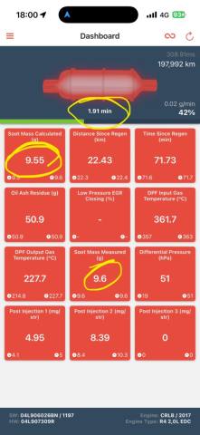

cam cati km ar avea in functie de incarcarea dpf ? G7 2015 2.0L 150cp . O fi mult peste 200k km ?
Modificat de skodita100
De ceva timp am observat ca la regenerare,masina trage mult mai bine,turatiile cresc mult mai repede.Este ceva normal sau oare am eu o problema in momentul in care nu face renegerarea?
12 hours ago, bob7 said:
Nu are 200 000 km :)
aprox atat arata in bord (188)  ... dar ma gandeam sa nu fi fost 'aranjat' .
@skodita100 km sunt reali, bonus inj arata ok. e golf hatch nu variant?
Modificat de bob7
da. hatch ... si merge si binisor , dar parca ma asteptam la un demaraj adevarat la 150cp ptr golf .
Ar trebui sa incerci o alta masina cu aceasta motorizare dar cu mai putini km sa poti sa faci o comparatie. Ca asa pe cum ar trebui sa traga este o chestie mult prea subiectiva. Pentru foarte multi a trage bine inseamna sa te impinga in piept de la 1800 rpm cum faceau mai demult PD-le(dar nimeni nu zice ca alea isi pierdeau suflul imediat cum treceau de 3000 rpm daca erau stock ) . Plus ca la aceasta motorizare este si Valve Timing plus alte chestii, depinde cat de tare apesi acceleratia din primul moment, reactioneaza absolut altfel motorul... Astea trag bine peste 2000 rpm si mai linear, dar urca frumos spre 4000 rpm mai ca un benzinar, oricum acceleratia este acolo doar feelingul este altul . Scuze de offtopic.
