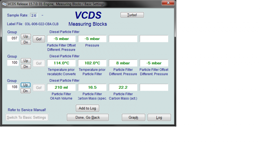

Am nevoie de putin ajutor din partea voastra. Masina din semnatura, se comporta foarte bine, in 50.000 km de cand e la mine nu s-a aprins niciodata becul de la DPF, totusi sunt curios cum se prezinta DPF din punct de vedere al valorilor.
Atasez o imagine din VCDS.
Pare in regula?
Valorile sunt ok la presiunea diferentiala pentru incarcarea la care a ajuns oil ash. Cati km are masina?
Ps: blueTdi?
Modificat de bob7

vlahdacoroman
Dupa parerea mea,valoarea de oil ash este f mare,maxim este 170 ml,dupa depasirea acestei valori se recomanda schimbul dpf.
In practica insa am vazut valori de peste 200 si dpf sa faca regenerari ok.
Regenerarile se fac corect, fara sa simt nimic. Chiar aseara s-a regenerat dupa ce am facut screen shot-ul. Avea 400 de km de mers bara la bara doar in Bucuresti. Am vazut masini cu 270-280 ml care mergeau impecabil. Range-ul e pana la 380...

dupa incarcarea oil ash valoarea de la DSG e cea corecta adica 330000. am vrut sa subliniez acest lucru pentru a demonstra ca DPF tine mult peste valoare maxima pe care o recomanda VW in a fi schimbat,cu o conditie..sa fie ok motorul.
Ps:nu au fost in stare aia sa dea km din dsg inapoi.
Modificat de bob7
