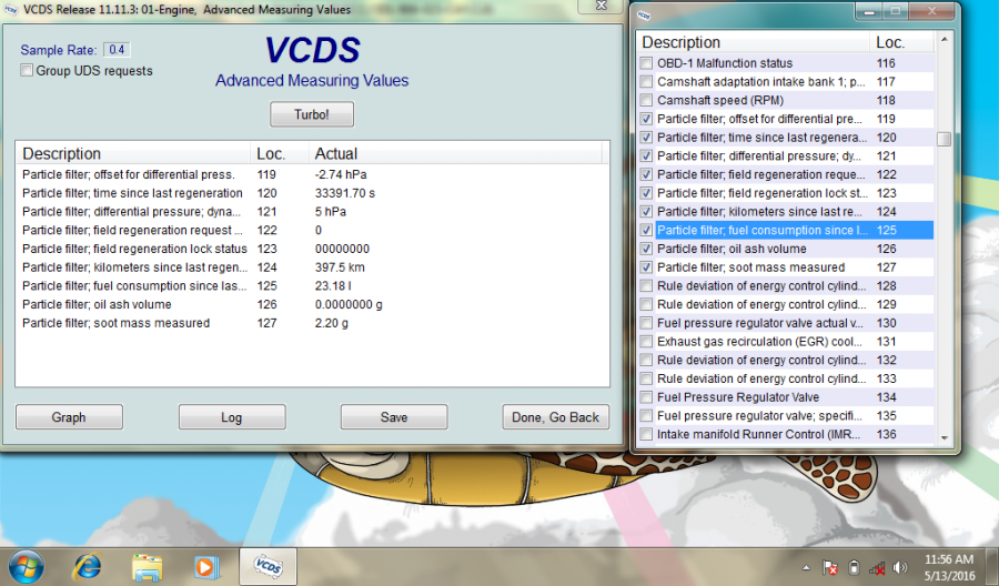

Paul_L
Si nici presiune diferentiala negativa nu am vazut.
F l o r i n
12 hours ago, florin r. said:
Pe measuring block nu ma lasa ,e gri butonul. Sa incerc cu o alta interfata?
e normal la motorizarea ta, sa nu ai disponibil meas block
F l o r i n

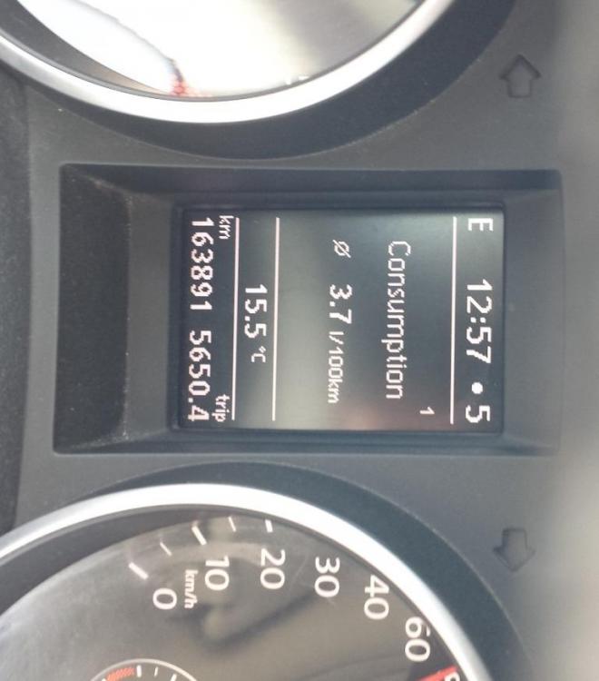

la 1.6cr, consumul este dat si de starea injectoarelor.....
Si anume vrei sa zici ca nu sunt bune? ?
F l o r i n
hmm... ma asteptam la intrebarea asta....:banghead:......la cele care au probleme cu uzura injectoarelor, creste consumul
?...stiu asta dar ma gandeam ca te referi la mn:rolleyes:
La mine cred ca erau bunicele . Drum cta - medgidia , dar nu pe autostrada , pe drumul vechi .
Modificat de skodita100
Trebuia sa pornesc motorul?
F l o r i n
da ... trebuia sa pornesti motorul.
Am scos si eu 4,8, pana mi-am pierdut rabdarea sa merg cu 80-90:))
Asta e cu motorul pornit, ulei 85 grade, apa 85 grade.
Ori interfata tampita ,ori filtru de particule magic.
Modificat de florin r.
Florine, verifica cu alta interfata. Nu indica corect valorile. Nu cred ca s-a incarcat filtrul doar 2,.. in aproximativ 400km. Sau o fi a ta mai "eco" :))
salut, am si eu o nelamurire: acum 1 an la 160.000 aveam incarcare in filtru de 42grame. ieri am facut reviziea la 176.000 si baiatul de acolo mi-a zis ca as avea 70grame. cat este maximul la motorul de 1,6?  mi se pare cam mult incarcarea pe 15.000km (30 grame) in conditiile in care pe 160.000 am avut 42grame.
Multumesc Mihai, o sa aflu adevarul cumva.
42 , 70 ce anume oil ash sau soot. Verifica cele doua valori .
