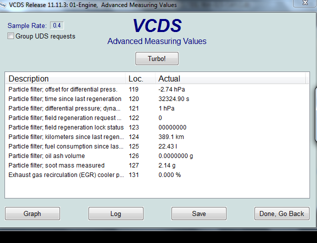

Am fost si eu curios cum stau cu cenusa, dar se pare ca nu ma ajuta interfata. Nu cred ca am oil ash volume chiar zero la 158k km.
Pe measuring block nu ma lasa ,e gri butonul. Sa incerc cu o alta interfata?
Modificat de florin r.
