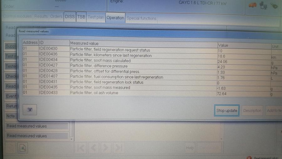

Poate sa îmi spună cineva dacă oil Ash e ok sau ce e de făcut. Nu am becuri în bord aprinse masina merge ok..vcds nu îmi arata erori.
Se incarca destul de repede,lucru normal la cayc.masina trebuie sa aiba multi km daca ne luam dupa gradu de incarcare ,72,64g.Conform vw la 75 dpf-ul se inlocuieste.
presiunea diferetiala e buna. atat timp cat isi va facea regenerarea poti merge linistit. oil ash are incarcare mare datorita numarului de km aproximativ 260 000.
On 25.03.2016 at 18:21, bob7 a scris:
Pina La cat poate sa meargă oil ash...ca am văzut și care au 129 și era ok masina.
Poate ai vazut 129 ml la motoare de 2.0,  la 1.6 se masoara in grame, atentie la unitatea de masura si la tipul de motor.
Merge atat timp cat isi face regenerarea si presiunea diferentiala e buna.
