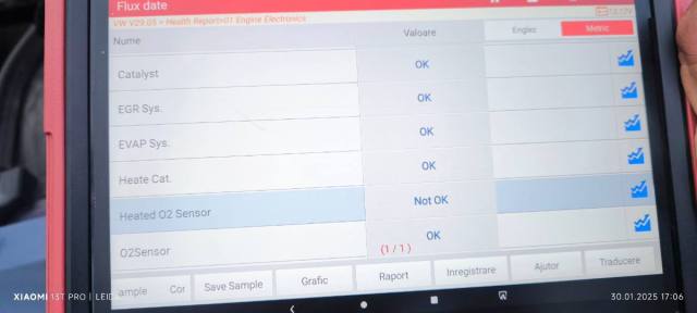

Salutare! Mă poate ajuta cineva cu localizarea acestui senzor? Mașina este un 2.0 tdi Euro 6 golf 7 ...cod motor CRLB
Mulțumesc anticipat!
Esti in meniul de readiness code,ceea ce înseamnă ca nu stii sa folosesti un tester de diagnoza!
Ala e meniul de test al sistemului de tratare noxe,dureaza pana cand este finalizat!
Știu unde sunt...cineva mi-a demonstrat că am avut eroare pe acel senzor....ideea era dacă se poate localiza acest senzor...din readliness
Acel cineva trebuia sa-ti spuna ce eroare si ce componenta e defecta...e vorba de senzorul de oxigen,mai exact partea de încălzire a sondei
adica acum ai luat masina, are erorile sterse, dar nu are toate monitoarele din readiness trecute.... ???
sau ce incerci sa spui ?
La diesel nu se ia in calcul incalzirea sondei lambda....
Vreau doar să aflu ce senzor este și unde este localizat.... dacă se poate.

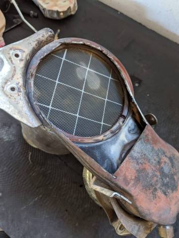

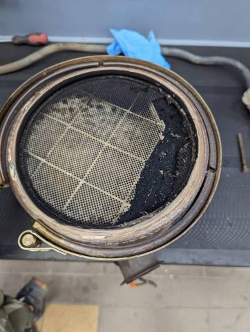

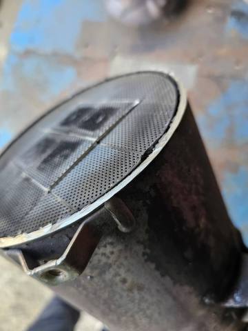

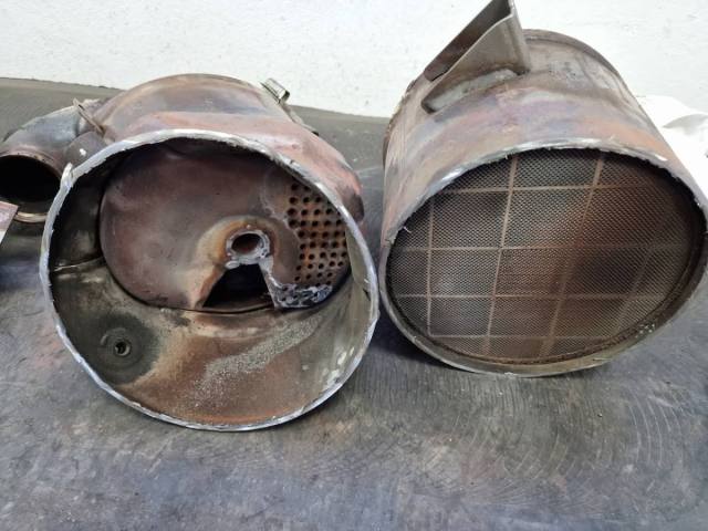

Am sute de poze cu filtre topite dupa  metode de spalare adhoc acasa de catre client,sau colmatate ireversibil cu solutii si spray-uri!
Tot repet ca este tratat doar efectul,si nimeni nu cauta cauza care duce la colmatarea unui filtru,am avut mașini in  service cu filtre de particule trecute de 500.000 km fara a fi nevoie de spalare!
In anumite conditii si situatii,spalarea sau scoaterea cenusii din filtru aduce rezultate satisfacatoare!
Spalarea si scoaterea funinginii(carbonului) doar amana colmatarea ireversibila a filtrului de particule,fiindca in 99.99% nimeni nu cauta cauza si trateaza efectul!
