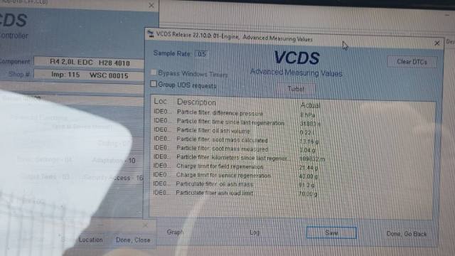

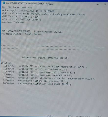

Salutare. Am un Passat B7, 2.0 TDi, 170 cp, cod CFGB. Are 300k km si se tot incalzeste filtrul de particule (simptom mai vechi, cam de 2 ani), probabil de la distantele scurte facute (chiar daca motorul il las pornit mai mult inainte sa plec). Am impresia ca nu isi face regenerarea cum trebuie (timpul prea scurt, chiar daca nu o opresc imediat). Am facut o scanare cu VCDS-ul si am obtinut urmatorii parametrii din imaginea atasata. In afara de soot mass calculated care ar trebui sa fie pana in 30 g si mass measured care trebuie sa fie apropae de 0 (dupa tutorialele vazute pe internet) nu stiu cum sunt ceilalti parametrii sau ce ar trebui sa mai urmaresc la ea. Am achizitionat o spuma si aditiv pentru curatre DPF, dar am citit (tot prin tutoriale) ca nu ar fi recomandat sa le bag daca filtru de particule nu este "incarcat", deoarece ar putea ataca si filtrul, nu numai cenusa depusa. Vroiam sa va intreb daca parametrii acestia sunt ok sa mai faca o curatare cu acesti aditivi sau sa o lasa asa? Multumesc!!

La presiunea diferentiala am 8 hPa, dupa un drum mai scurt cu masina (~2 km).
posteaz-o impreuna cu celelalte valori,individual nu spune mare lucru,de ce? e bine de stiut aceasta valoare e la relanti/in turatie,ce temp avea motorul,inainte sau dupa regenerare,la cati km/timp dupa regenerare?

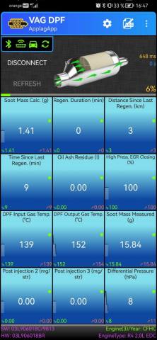

Aceasta este cea de-a doua poza, dupa inca 90 km, in care nu si-a facut regenerare. Aici am facut cam 2 km cu masina, motorul era pornit de ceva timp, iar temperatura lui ajunsese la 90. In prima poza cu valoriile inregistrate, am mers cam 30-40 km. Valoriile au fost inregistrate numai la relantii ~ 800 rpm. Mai am nevoie si de alte valorii (spre exemplu de luat in mers)? Multumesc!

Am pus un VCDS, erori nu sunt, numarul de km de la regenerare si statusul au confirmat o regenerare incheiata recent. Ce am mai vazut ar fi
  IDE00433-ENG103279   Particle filter: oil ash volume-MASS_ASH_PF 59.8816326 g
  IDE00434-ENG102050   Particle filter: soot mass calculated-MASS_SOOT_SIM_PF 11.28 g
  IDE00435-ENG101197   Particle filter: soot mass measured-MASS_SOOT_PHY_PF 0.06 g
Exista o valoare maxima pentru cenusa la care ar trebui schimbat/curatat DPF? sau se schimba/curata cand nu se mai poate regenera?

Oil ash la 80g inseamna DPF colmatat. Tu ai 59.8g dei inca ar trebui sa fie ok.

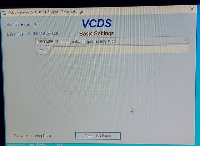

Am incercat sa intru pe VCDS (vers. 22.10) la Turbo Charger Boost Control Solenoid (G581/N75) Adaptation, dar nu am reusit. Imi apare fereastra din imagine, in care nu gasesc aceasta optiune. Intru pe Select module / Engine/. Aici nu pot selecta 04 - Basic Settings, ci doar 08 Meas. Block si imi apare fereastra atasata. Exista o alta "scurtatura" care ma poate duce la functia de aflare a parametriilor de la Turbo Charger Boost Control Solenoid?
MS!
Adv.Meas.Values - aici gasesti
