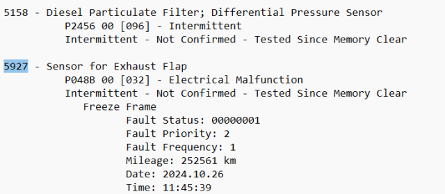

Salut! Am urmatoarele coduri de eroare :

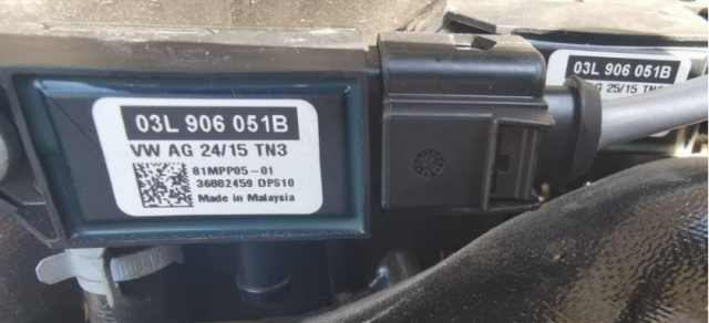

Pentru codul nr. 2 ( 5927 - sensor for exhaust flap) imi puteti spune, va rog, unde e pozitionat si sub ce denumire il gasesc ( pe cel de presiune diferentiala l-am identificat)? E cel din spatele Senzorului de presiune diferentiala? Mentionez ca isi face regenerarile foarte des( sub 100 km in oras si sub 300 km extern). Golf 7 2.0 TDI 110kw 2015. Multumesc!
Cod motor: CRL, Euro 6 110kW fara addblue. (nu stiu daca este Cuna/Cupa, este trecuta pe undeva?). Multumesc!
Rezolva problema cu a doua eroare,de acolo e buba

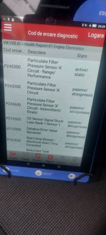

Salutare. Detin un VW Passat B8 din 2015, 2.0 TDI, 190 cp, cutie hidramata, 220k km cu urmatoarele simptome:
- de aproximativ 2-3 saptamani a aparut martorul de check engine.
- la pornire sunt situatii cand porneste mai greu Si se zdruncina foarte rau
- cu start/stopul activ uneori dupa ce s-a oprit la semafor, dupa ce apas pedala de acceleratie incerca sa porneasca dar se opreste de tot
- motorul este mai zgomotos si uneori are un sunet variabil(mai tare, mai incet si parca si un tacanit)

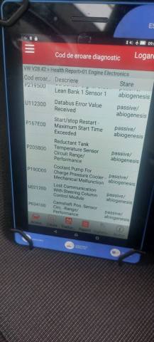

Saptamana trecuta am fost la un service si pe tester s-au vazut erorile din pozele atasate.
Recomandarea service-ului a fost resoftare si DPF off.
Nu vreau sa recurg la aceasta varianta. Ma puteti ajuta, va rog, cu alternative? Este posibil ca una din celelalte erori sa cauzeze eroarea de DPF si sa impiedice regenerarea? Care ar fi ordinea de rezolvare a erorilor?
In weekend am mers pe A3 pana la Ploiesti si inapoi in modul manual, spre Ploiesti in treapta a 4a cu si spre Bucuresti in treapta a 5a c cu turatia in jur de 3000 de ture, insa martorul si simptomele inca sunt prezente.
Multumesc in avans pentru raspunsuri.
Modificat de SebastianPopescu
Degeaba anulezi dpf-ul,vei merge cu dara de fum si alte probleme mecanice si electrice,pana cand vei pune motorul pe butuci!
Cauta cauza problemelor,nu e suficient sa anulezi sistemul antipoluare...asta inseamna sa cauti oameni profesionisti nu carpaci care sterg erorile din soft,asa cum procedeaza service-urile in 99% din cazuri!
Nu mai mergeti la service-uri care recomanda DPF off.
