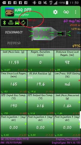

Domnilor folosesc aplicatia full VAGDPF impreuna cu un Konnwei 902 prin bluetooth si de la ultimele update-uri alea aplicatiei primesc erori continue la sincronizare "data reading status" cele doua sageti in forma de cerc sunt verzi dar pentru fractiune de secunda "clipeste" si incepe sa creasca numarul de erori.
Sa fie interfata pe duca?
Ceva pareri va rog.
Atasez o poza de exemplu (poza gasita pe google).
Exact așa pățesc și eu.
Dar... totuși îmi afișează corect toate informațiile din toate căsuțele...
Cred că e un bug al aplicației.
Așteptăm să vedem dacă au mai pățit și alți colegi așa ceva.👍
Verifica daca ai codul de motor in lista de ECU. Citisem ca aplicatia nu are toate codurile de motor existente.
       La mine se intampla asta cand selectez alt cod de motor ( o fac intentionat, pentru a putea afisa "soot mass measured" ), atunci se umple de erori.
Codul de motor este in lista (CFFB).
Si oricum e selectat read from ECU si nu am umblat niciodata la setarile alea.
Azi a fost un alt update. Erori nu mai apar, dar tot asa clipeste cu rosu cercul cu sagetile.
Deci erorile erau cauzate de aplicatie.
Vezi sa nu ai activata optiunea "speed up data reading". Mie de la aia imi vin erori.

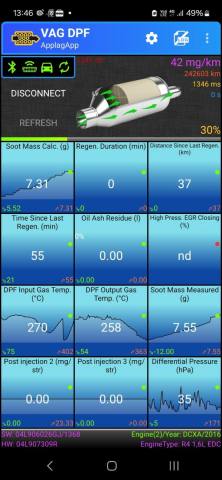

Buna seara, observ în ultimul timp că își face regenerare foarte haotic, și mult prea des, am pățit să  între iar in regenerare si după 2-3 km. Nu se aprinde nici un martor și motorul merge perfect.
În aplicația vagdpf observ niste valori foarte ciudate, mă poate ajuta cineva sa identic problema sa vad cauza? Nu îmi dau seama daca este filtrul dpf înfundat sau am vreun senzor defect. Atasez doua poze, una un mers și una la relanti.

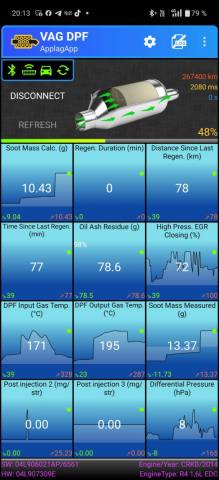

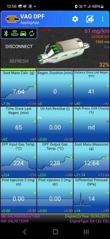

Salutare,VW Passat B8 2016 1.6CR 120cp motor DCXA 240000km ,masina avea radiatorul egr infundat si dadea eroare dpf a fost dusa in service sa curatat radiatorul egr ,admisia,inlocuit cartus dpf,reconditionat turbo,schimbat capac culbutori cu valva pcv.
De atunci masina face regenerari la maxim 100km mers extra urban ,soot mass masurata creste foarte repede(0.01g/km) si depaseste soot mass calculat ajungand ca la 40-50% incarcare soot mass masurat sa fie 21g si soot mass calculat 7-8g iar apoi sare la 23g si incarcarea pe filtru sare la 100% si porneste regenerarea.
Am banuit senzori de presiune diferentiala (are 2) si i-am schimbat dar problema aramas la fel ,dupa regenerare soot mass masurat scade la -12g iar presiunea diferentiala este 5 dupa 40km soot mass masurat este 16g si presiunea 14 la relanti.
Se infunda asa repede DPF-ul aftermarket sau este alta problema de soft?
Imaginile sunt de astazi ,a facut regenerare am schimbat senzori si am luat-o la proba,ce am observat soot mass masurat nu se modifica la relanti dar daca accelerezi putin incepe sa creasca repede se vede in poza cu 44km de la ultima regenerare559932311_WhatsAppImage2024-11-02at15_29.57_3fa1f2e5.thumb.jpg.696bdf18719bf65481e544a9d2b35f4b.jpg1299874099_WhatsAppImage2024-11-02at15_29.42_b8122584.thumb.jpg.48e2c77d8f2f7b724839a2c111fd7953.jpg771221940_WhatsAppImage2024-11-02at15_29.57_6e2c8904.thumb.jpg.8af1d1669269d50ea8f09575f4c1a552.jpg

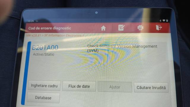

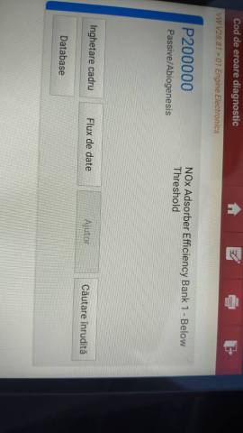

Am făcut o scanare și am găsit această eroare. Știe cineva ce e de făcut?
te duci la reprezentanta sa vezi daca ai o actiune de resoftare calculator motor
( asta in cazul in care n-ai fost demult prin reprezentanta)
Am și eroarea asta care nu poate fi ștearsă.

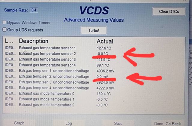

Spuneti-mi va rog, e normal sa nu am senzorul 2 de temperatura de pe DPF activ (motorul este CFFB) ?
Culmea e ca nu am nici o eroare pe motor, dar ma termina o problema mai veche de care nu scap deloc de câțiva ani: îmi întrerupe în mers când sunt fix la 2000 rot/min în treapta 4 de viteza. 20241103_184727.thumb.jpg.3253c99b6cbf6c32b2dd952bc41b564e.jpg
Modificat de mciobanu
E normal pentru ca nu exista senzorul acela.

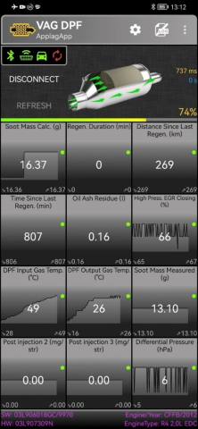

Salutari. Am un Touran 2.0 BMM 2008, si dupa niste aventuri in care nu stiam "de ce nu trage" am pus un tester Delphi pe ea si am verificat filtrul de particule.
75g carbon in filtru de particule, 7.65 (nu stiu ce unitate de masura este) presiune in filtru. E mort?
