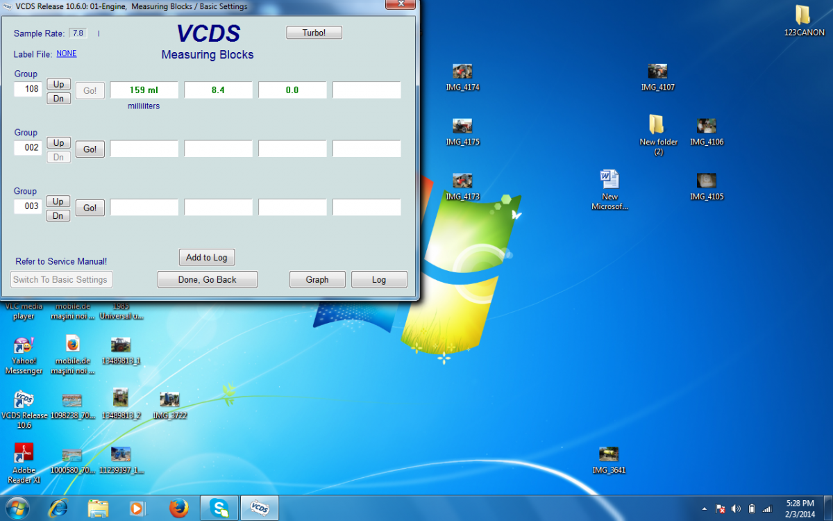

am reusit sa  fac o testare cu vcds nu stiu daca am intrat exact pe canalul corespunzator, dar am facut cateva poze. imi puteti spune in ce stare e filtrul si cat o mai merge?
post-89681-0-20479800-1391537721_thumb.p
post-89681-0-30143800-1391537745_thumb.p
