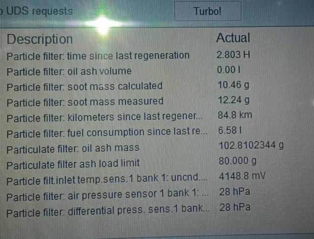

Salut, mașina în cauza Audi a4 b8 2010 2.0t di caga, ce parere aveti de valorile astea? Ms mult

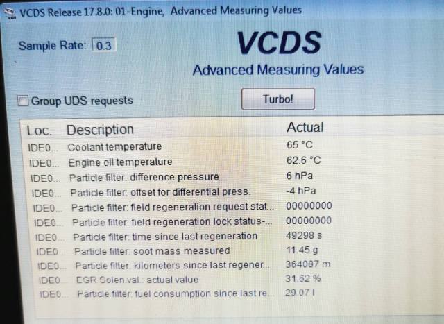

Salut! Masina in cauza este un golf 6 2.0 tdi. Eram curios cum sta cu dpf ul, n am avut niciodata probleme, eram doar curios de valori. Dupa cateva cautari nu stiu  exact care sunt valorile normale. Ce mi puteti spune?  Regenerarea se face intre 350-500km. Vara prind ajung si pe la 800+km pentru ca am multe drumuri pe exterior (fie asta fie nu simt eu cand se regenereaza)

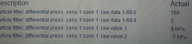

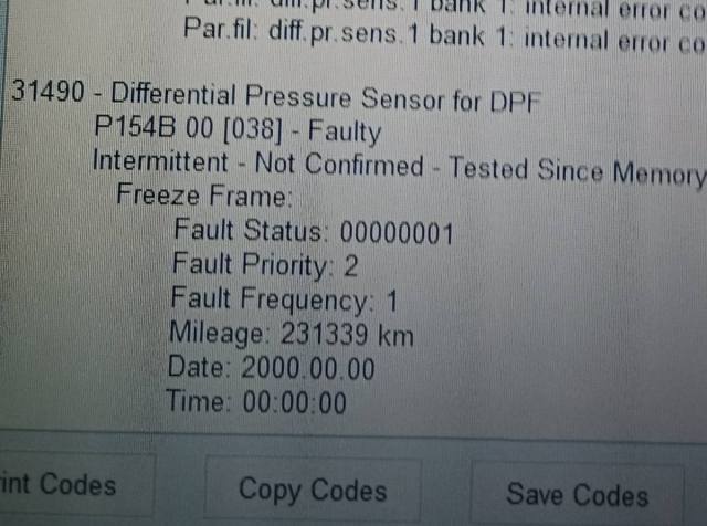

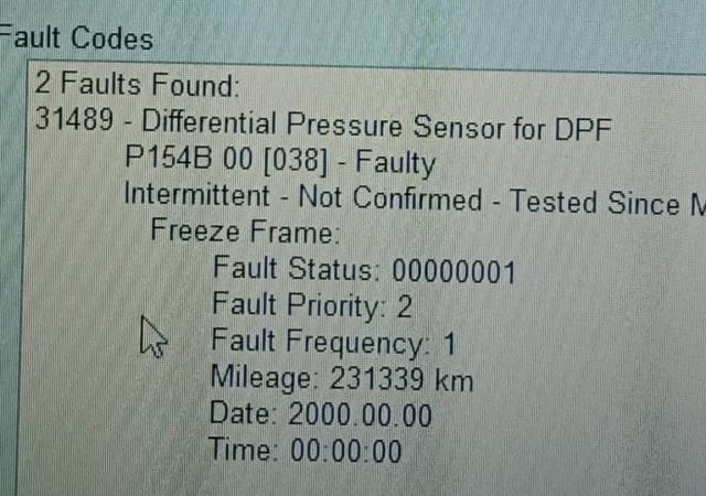

Salutare, dețin o Skoda superb 2.0 tdi, cod motor DFGA an 2017 daca se poate o interpretare la aceaste eroari ale senzorului de presiune diferențială (31489 și 31490). Și o interpretare a valorilor măsurate pe dpf, va multumesc!IMG_20221220_204820.thumb.jpg.8069d385e36e0514fba8b10b9e490b63.jpgIMG_20221220_204750.thumb.jpg.d11b5ded6cffe4a6be25e0bbee9222f0.jpg
Modificat de Cristi320diesel
Cristi320diesel

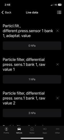

Aceste sunt valorile de pe senzor cu contactul pus
Cristi320diesel
Mâine îl schimb, iar noul senzor trebuie adaptat cu vcds-ul?
Salut!
Care din cele 3 valori este de urmarit? Astea sunt cu contactul pus (motor oprit).

Am montat DPF-ul curatit (a doua oara), schimbat senzorul de presiune, resetat valori filtru si adaptat senzor plus o regenerare din soft.

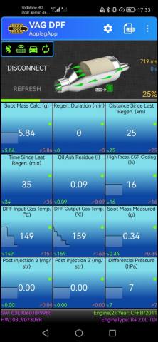

intrebare: cu motorul oprit presiunea diferentiala este 0, e ok, dar cu motorul cald pornit se invarte pe la 8mbar, imi pare un pic cam mare, am dreptate?
am iesit la un drum si dupa 50 km mixt incarcarea la filtru deja e 20%, cum puii mei, adica cand ajunge la 100km iar face regenerare ? (Singura)
la relanti, maxim 5 mbar, la 2000 rot/min maxim 50mbar, cam astea sunt presiuni obisnuite la un DPF sanatos
Daca la 50km ai incarcare 20%, aia inseamna ca 100% incarcare va fi pe la 250km :)
Pai da, dar la 40% incepe regenerarea automata, deci nu cred ca e corect ce spui.
in plus daca nu reuseste regenerarea pana pe la 45% se aprinde si check engine
VCDS zice ca maxim 7mbar
