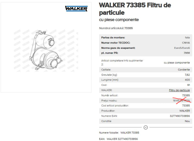

Recomanda cineva asa ceva ? DPF-ul meu aparent e mort (cica exista un strat de ceva cu ce e acoperita ceramica, care ajuta sa ajunga la temperaturile necesare pt regenerare, si la mine acel strat e dus), si inca nu sunt convins ca as vrea sa il anulez, iar unul nou la reprezentanta e 3000e.

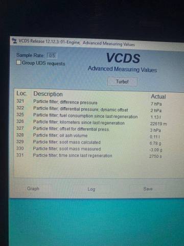

Salut colegi,dețin un CBDC și am o problema pe DPF.
La inceput îmi făcea regenerare din 500 în 500 după a scăzut și făcea din 250 in 250 și acuma din 150 în 150,am zis ca poate ii prea înfundat și l-am dus la curățat la DPF Doctor în Iasi.
Influențează cumva softul diesel gate?
Când a început regenerarea aveam VCDS în mana și aveam temperatura undeva pe la 400 de grade și începea sa scadă masa carbonica dar nu mi-a dus-o pana la capăt și nici turata nu mai stătea.
Nu am nici o eroare pe motor sau pe alte module.

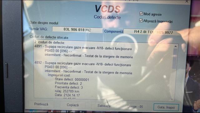

Salutare,sunt detinator de leon 1p1 din 2011 2.0 tdi 170cp CFJA.acum aprox 10k-15k am inlocuit egr ul cu unul nou marca Hilti Germany iar acum cateva zile mi s a aprins siguranta in bord.Am pus tester vcds si imi da eroare pe egr;problema este ca a disparut ,masina si a revenit iar azi la cateva ore de la o regenerare a aparut din nou.Imi trage aer fals de ceva timp pe undeva si nu am reusit sa gasesc pe unde(doar cand intra turbina).Este posibil sa nu fie egr ul defect ci sa fie de la dpf ?
Postează exact erorile apărute.
EGR se pune doar OE ca să nu fie probleme.
