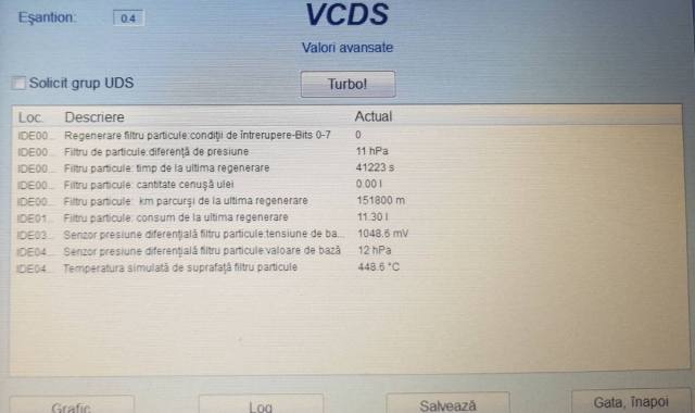

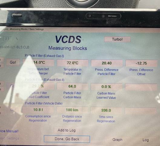

Vin și eu cu o problema la al meu Pasaat b6 1.9bls. Problema e următoarea , in regenerare face un zgomot foarte intens și deranjant , gen ca și cum as tine mașina in 5000 ture. Apoi revine la normal pana la următoarea regenerare. Menționez ca mașina o am de 5 ani. Știu cum își făcea înainte regenerarea,zgomotul era aproape insesizabil. Mașina are 277000 km.
La mecanic s-au schimbat egr nou Pierburg,apoi senzorul presiune diferențial +adaptare la ambele. Mașina in regenerare tot zgomot face. Daca a mai avut cineva problema mea , îl rog sa imi zică și mie rezolvarea, chiar dacă diferă de la caz la caz, măcar pot sa imi fac o idee. Atașez și ultima verificare cu vcds. Mulțimesc

Ai un offset imens...iar daca poza e facuta la ralanti,ai si o presiune imensa!
Rezolvarea nu o gasesti pe grup,mai ales ca sunt mii de posibilitati...singurul sfat este sa nu mai schimbi piese degeaba,si sa cauti un om capabil care are cu ce si stie sa verifice un PD cu DPF.

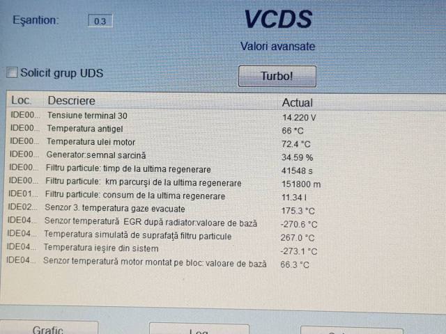

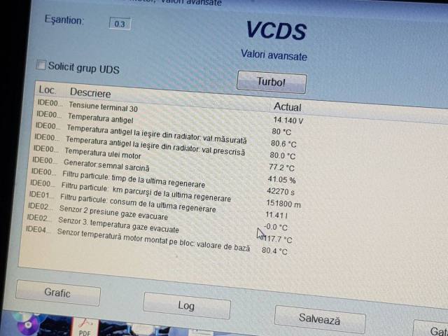

2.0 TDI CFHC Soft predieselgate, sta turata la 1100, ventilatoarele pe turatia maxima si imi scade apa cand stau pe loc pe la 63 grade, scoate si fum alb/albastrui cand o accelerez pe la 2200 rpm, regenerare pare ca nu si-a mai dat de 120 de km, filtru incarcat 22 de grame. oil ash setata pe 0 cand a fost spalat.
Daca nu de la regenerare merge asa infundat motorul, atunci ce ar putea fi ? Nu are erori pe tester.

Dupa regenerare creste nivelul cu 100 ml pe jojă, nu are erori de niciun fel, singura problema e ca scade temperatura apei daca stau pe loc si sunt ventilatoarele turate la maxim (are si un sunet mai ciudat motorul in aceasta faza)

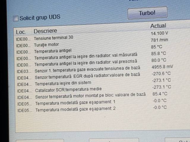

Pai si ventilatoarele din ce cauza pornesc in full load daca ea isi da regenerare ? Cum de isi da regenerare daca temperatura apei scade ?
Pai ai tu o problema la a ta ... temperatura lichidului de racire nu trebuie sa scada in timpul regenerarii chiar daca ventilatoarele merg la maxim. Pare ca ai o problema cu termostatul.
Aveți grijă și la termostat, să funcționeze ok. După ce se încălzește motorul, acul de la temperatura apei trebuie sa rămână la 90°.
Motoarele funcționează optim atunci când și temperatura e optimă. Mai ales motoarele diesel, sunt proiectate să funcționeze ok la drumuri lungi, cu motorul cald. De aceea drumurile scurte prin oraș, cu motor rece, dăunează mult unui diesel.
Un termostat defect va face ca motorul să se încălzească și mai greu.
Modificat de DiLivio
Dar ventilatoarele in full load si cu motorul rece cum se explica ?
