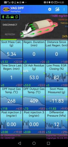

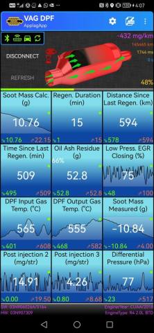

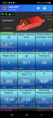

Salut, este ok valorea cu minus la soot mass measured imediat după regenerare? În timpul mersului mai ales în oraș am observat că soot mass measured urcă mult mai repede decât soot mass calculated. După regenerare presiunea diferentială este 5.
Verifica pres dif cu contactul pus.
Vad acolo un -3.
E bine soot mass measured cu minus cat de mult dupa regenerare.
Mie dupa fiecare regenerare SMM in coboara pana la FIX -11,82.
Passat BITDI CUAA MY2016 173xxx km. Masina e si resoftata de mai bine de 110k km.

Pres dif stă câteva secunde după care arată 0 și nu se mai modifică.
La fel si la mine, smm ramane la -11.83 , aceeasi motorizare ,Cuua. in schimb eu nu am avut niciodată presiunea sub 12 la ralanti, chiar si dupa regenrare.
Modificat de MCG123
Eu am aceeași valoare la oil ash ca tine dar km sunt 234000. Câți km faci în medie între regenerări?
Modificat de pault83
Din pacate eu merg f mult in oras si isi face regenrarea intre 150-170 km,  extern dupa 500, am atins chiar si 600 km intre regnerari.

^scrie in screen shoot-ul de mai sus - "5164"
@MCG123 vad ca avem aceeasi motorizare
La 145k km ai incarcare 52,8, eu la 173k km am 58.6. La mine regenereaza cam la 350km aprox, poate spre 400km daca ma invat mai mult pe centura/expres. Doar oras si la mine regenereaza cam la 200, maxim 250km.
@pault83 diferenta intre motoare e mare ( 2.0TDI 150cp si 2.0 TDI BITURBO cod CUAA ), la fel si gestiunea incarcarii/regenerarii. Nu se pot compara direct incarcarile si km intre regenerari :)
