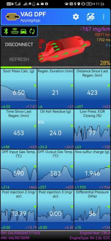

O3, 4x4, manuala, 2.0, cod CRMB, masina la 175k (2016, euro 6)
Long story short: masina isi facea regenerari la 100-150 km, injectoare, egr verificate la Skoda, sunt OK.
L-am dus filtrul la curatat, dupa ce am montat filtrul regenerarile s-au facut la ~300 km in afara.

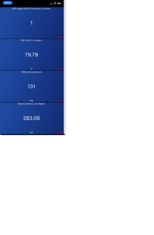

Foarte ciudat ca la 130 km/h cu tempomat pe autostrada, masina intrase in regenerare pasiva (se vede pe poze) si tot mi s-a crescut soot mass measured (DPF load % to regen) - asta nu mi se pare normal, cineva care s-a mai dat de problema asta?
Banuiesc ca injectorul 4 e pe duca (ultima poza) dar e tot in parametri
Orice sfat e binevenit

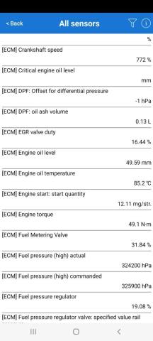

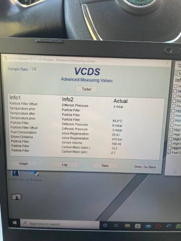

Salut, offsetul de la senzorul de presiune diferentială e ok? Poate avea legătură cu regenerari mai dese? Aceeași valoare arată cu motorul pornit sau oprit.
Ieri în timpul regenerării la offset arăta -2

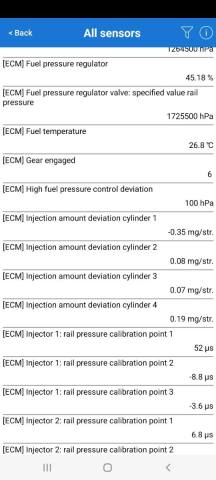

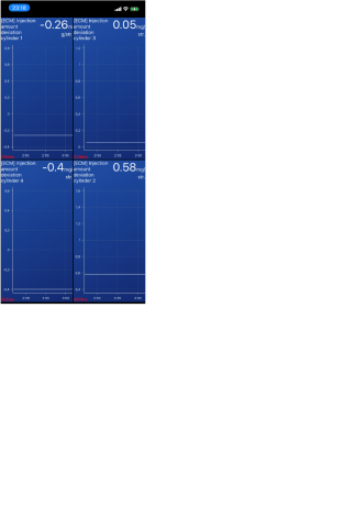

Salut, corecții injectoare în mers. O părere dacă se poate?
Foarte bune, în mers și la cald, dar verificarea nu se face pe loc, la rece și fără consumatori?
Salut, la rece sunt și mai aproape de 0.

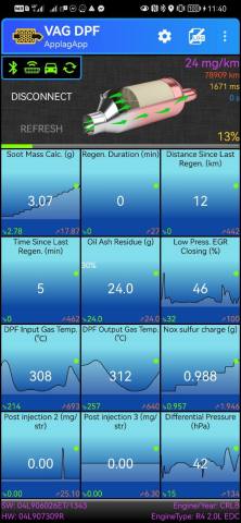

Urmareste atent cateva regenerari, nu opri motorul pana nu termina regenerarea, fa si trasee mai lungi sa stea in temperatura corecta.
Foloseste
(apk vag dpf)  cum te conectezi cu ea la masina?
Un obd konnwey. Gasesti pe ali sau olx.
Asa arata valorile.la.mine in regenerare pe autostrada.

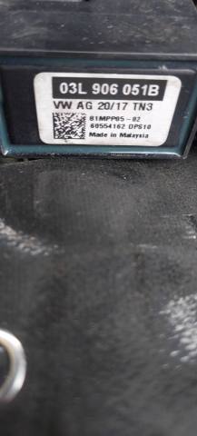

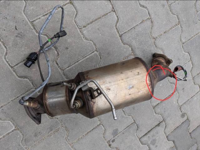

Bună seara, am doi senzori de presiune cu același cod pe motor. Dacă îi inversez între ei sar putea modifica intervalul de km între regenerari? Asta ar însemna că unul să fie dereglat?
Atașez și poza cu unul din ei.
Schimba-i pe amandoi, ca asa se strica pe la 200kkm... Daca vrei sa ii scoti, mare grija ca se rupe teava senzorului si ramane in furtun. E copt..

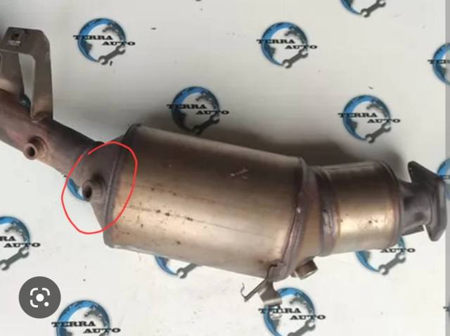

Pentru cei  are au experimentat,  ce parere aveti, se potrivește DPF-ul de pe motoarele din prima generație CR adica Cele puse pe A4-A5 2.0 CAGx/CAHx, pe motoarele din a doua generație CJCx/CGLx? Fizic arata la fel cu excepția ca prima generatie are țeavă pt conectare la senzorul de presiune si la iesire din filtru, iar a doua isi ia ca referință presiunea atmosferica.

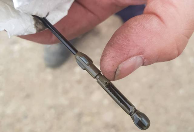

E normal nivelul acesta? Nivelul de dilutie pana unde este marcat ? Pana la bulbii aceia ?
ce e ala nivel de dilutie?
Nu cumva la prima generație ia ca reper presiunea atmosferică și la a doua este senzor separat?
Nu știu dacă se potrivesc.
