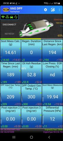

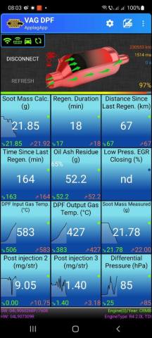

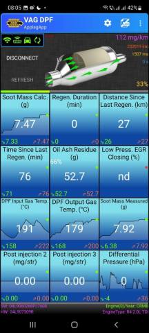

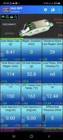

Salut, am achiziționat o octavia 3 2.0 tdi 150cp crmb e6 dsg  din 2018 circul destul de mult în oraș cam de o lună de la achiziție iar regenerari am văzut cu vagdpf că face de la minim 70 km la maxim 200km intervale între regenerari. Menționez că nu are nici o eroare la diagnoza. Aș dori pareri la valorile dpf adăugate mai jos. Am achiziționat această mașină deoarece era singura care în urma vericarilor la reprezentanta avea km reali și toate reviziile la zi inclusiv cutia dsg.
Ultimul printscreen este de azi dimineață.

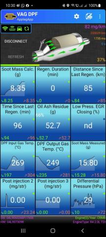

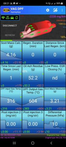

Ar mai fi aceste valori în mers doar extraurban după regenerare.

Are km reali raportat la valorile din imagini?
Km reali nu se "descopera" din imaginile legate de DPF 🙂 Poate a circulat majoritar urban => are DPF incarcat. Una care a circulat 350k km pe autostrada s-ar putea sa aiba DPF mai putin incarcat decat al tau.
DPF-ul este incarcat/mort la 80g. Vad ca al tau este pe la 52,7g, deci mai are ceva...
      Cred ca se refera la faptul ca "oil ash" a fost resetat sau "dat inapoi oleaca" la un moment dat, pentru ca are "doar" 52 gr la peste 230.000 km si totusi regenerari lungi si dese, la km putini si vad presiune de 10 mbar imediat dupa regenerare, ceea ce dupa mintea mea, e ff mult.
Azi am făcut cu motorul cald, presiunea este mai mică aici, de ce oare? De ce nu îmi arată valoarea low pres egr?
Am mai avut un octavia 2.0 tdi ckfc e5 în primăvara acestui an și la acela aparea valoarea în procente la low press

Masina e din 2018, 4 ani, peste 230k km, aia inseamna aproape 60k pe an... ceea ce ne ar duce cu gandul ca s au facut majoritar extraurban, unde regenereaza mai rar, deci si oil ash mai mic...
De cand a luat o colegul circula majoritar urban deci regenerari de intre 100 si 200km pot fi normale mai ales acum ca s a mai racit un pic. La iarna poate va fi si mai problematic.
Incearca sa vezi presiunea la relanti si presiunea imediat dupa oprirea motorului.
Presiunea este 0hpa cu motorul oprit, iar în ultima postare cu printscreenul de azi este 5hpa. Am istoric de la 0km din reprezentantă inclusiv același istoric și de la firma de leasing din Austria de unde a fost adusă.
5 e cat de cat ok. Dpmdv, daca n ai alte erori, regenerarea o faci ok cap coada, desi in trafic urban sau pe loc nu prea e bine, per total nu eu personal nu vad o problema. Regenerarile dese sunt din cauza faptului ca circuli majoritar urban. Daca poti fa un drum mai lung cand ai ocazia si urmareste incarcarea dpf in extraurban. Ar trebui sa regenereze la minim 350/400km.

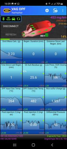

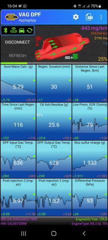

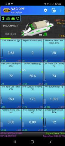

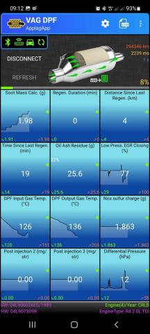

Va salut. La un motor crlb, cam din vara aceasta s.a schimbat comportamentul masinii si face regenerari aiurea. Masina e de noua 293mii. Face regenerari si la 30km. Dava de 3zile facusem regenerarea si am urmarit zilnic incarcarea, a 4-zi a inceput iarasi si a sarit valoarea de pe la 25 la 90.
Singura eroare pe care o am de ceva vreme este:
19233 - camshaft A intake
p0011 00 (039) retard setpoint not reached
Asta a fost la doua zile consecutive dupa o regenerare facuta si urmarita.
572683066_Screenshot_20221022-091219_VAGDPF.thumb.jpg.4350915754ed826a27a36c6306d484b2.jpg1877763977_Screenshot_20221022-193536_VAGDPF.thumb.jpg.fbef03b0dd261e7eae45b2ea3c343e61.jpg
Iar astea a 3a zi adica azi. Am prins ventilatorul pe maxim si vazusem ca am deja 90% si mergea. Am facut 2 poze pe final.
749349446_Screenshot_20221023-160425_VAGDPF.thumb.jpg.fb2406e6e8a69ec07a28737f2df9f9bf.jpg
719540417_Screenshot_20221023-160904_VAGDPF.thumb.jpg.066732f9714eb05ecfba019899567572.jpg
Modificat de Ovi.vrs
