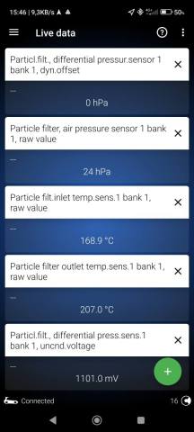

Verifica ce erori ai, și ai un senzor pentru presiune montat deasupra pe furtunasele de aer prob st motor trebuie văzut ce valori da(costa cam 100 lei îl poți înlocui în caz ca da valori aiurea) , se mai face adaptare ptr acest senzor la resetarea dpf - ului. Resetarea dpf se face cu tester obd crackuit, merge perfect.
Tre sa vezi ce valori ai pe dpf cu testerul, cu motor oprit sa fie spre 0, cu motor pornit la relanti 5 - 10hPa, in mers peste 17hPa da nu mult
@icoman daca tin bine minte, valorile de hPa imi sunt mult peste 20, chiar si peste 30 in mers...acuma trebuie sa verific exact care din ele, Parca aveam "Particl. filt. different press sensor 1 bank 1 adapt value" pe la 28-37 hPa, in stationare cu motorul oprit imi arata si -2, dar am ajuns si la 51. Si mai am o valoare de "Particle filter air pressure sensor 1 bank 1 raw value" la 188hPa in mers.

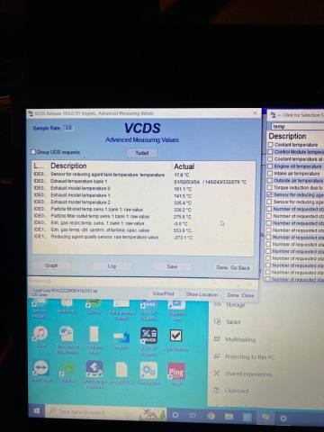

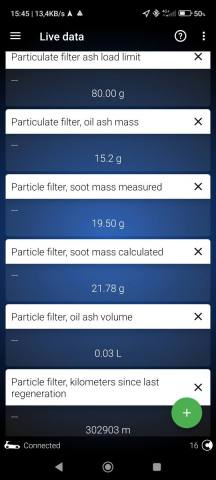

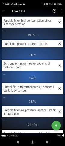

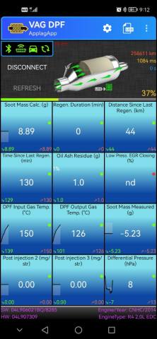

Salutare,vin si eu cu o problema legata de regenerari prea dese.
In ultima perioada isi face regenerare la 200km ( indeferent de mers urban/extraurban).Pana acum vreo luna isi facea la aprox 400km.
Am pus tester pe masina si am valorile din poza atasata.
Ma puteti sfatui ce pot verifica?
Mentionez ca masina trage cum trebuie si nu da fum.
Este vorba de o Jetta MKV 2.0 CR CBDA 136 CP

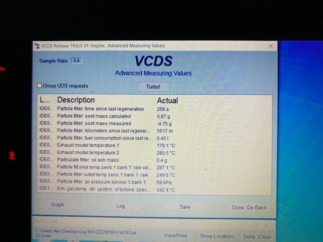

Ce părere aveți de următoarele date? Mașina are 49. 000km
Stefanescu Laurentiu
@DeViAnSam fost și i-am facut basic setting și acum am valoarea din poza atașata.
ce păreri ai de valori?sa schimb senzorul?
cand am plecat de la service și-a facut regenerare,o sa urmăresc acum următoarea regenerare sa văd la câți km se va face
In teorie, contact pus, cat mai aproape de 0, trebuie sa fie valoarea

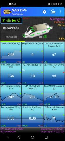

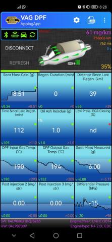

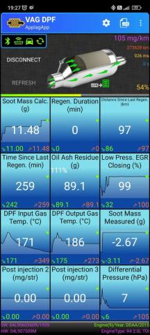

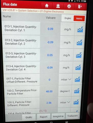

Sa va povestesc si eu povestea mea... A4 b8 fl, ultra, motor cnhc 163cp.
Am masina de 50000 km, acum 2000 km s-a rupt axul la turbo, reconditionat turbina, curatat dpf, cei de acolo ziceau ca din cauza la filtru s-a intamplat asta, era destul de infundat, regenerarea o face la 250km mers doar urban, asa o facea si inainte sa se rupa axul, acuma turbina are scapari de gaze pe la axul unde intra in corpul turbinei pentru reglarea geometriei variabile, cei la care am reconditionat turbo zic ca e contrapresiune prea mare dupa turbo si de aceea imi iasa gaze pe acolo.
Presiunea diferentiala e cam aiurea... Imi arata valori si cu minus, vedeti in pozele atasate... Unde ar putea fi problema, astia dau vina unu pe altul... Mecanicul imi zice ca e turbo, aia de la turbo imi zic ca e de la dpf...
O parere?
Modificat de MihaiAdrS
8 hours ago, jnipy said:
Ok, dar nu ar trebui sa se reflecte fisurarea si-n presiunea diferentiala?
Se reflecta,dar nu stii tu unde si cum 😉
O parere?
Presiunea nu pare mare,ai soft pe ea gen stage 1?!
Tevile pe evacuare cum sunt?!
Un dorel a resetat valorile la oil ash!
Se poate masura contrapresiunea cu un manometru digital,din ce vad masina a fost putin "macelarita"!
Constatare si diagnoza profesionala...nu doar din vcds,si se afla cauza!
Soft nu are...
Valoarea a fost resetata in momentul in care a montat filtrul curatat pe masina, tobele sunt putin afumate, adica se vede doar daca dau cu degetul pe ele...
Problema mea e ca ala la care am facut turbo nu vrea sa o refaca pe motiv ca e contrapresiunea prea mare si din acea cauza imi da gazele afara pe langa axul ce regleaza geometria variabila...
Si presiunea diferentiala de ce o masoara cu -? Sa fie ceva probleme cu senzorul?
Pot sa ti spun doar atat: e "hingherita de dorel"

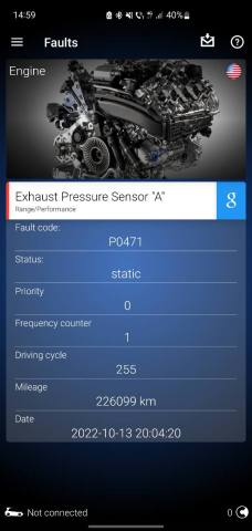

Salut colegii. Am un passat B6 din 2007, cod motor BLS. Am o problema cu eroarea P0471, am inteles ca este senzorul de presiune diferentiala la dpf. L-am schimbat cu unul original, cod 076906051A, dar raman valori negative foarte mari la presiunea diferentiala. Daca ma puteti ajuta cu un sfat, v-asi fi foarte recunoscator.
Pune vcds si da descrierea totala a dtc.ului.
Suspectez prbl electrice
Perfect. Revin cu informatii! Multumesc.

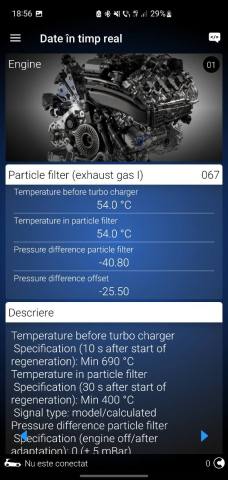

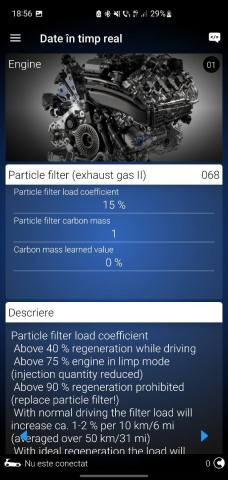

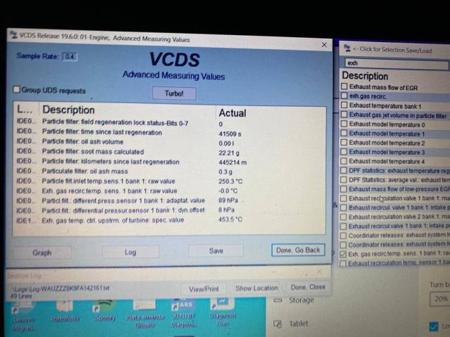

Buna seara dragi colegi,
Vin catre voi cu o problema aparuta recent.  Pe scurt, un audi a4 2.0 tdi cod motor cnha. Cronologic, filtru de particule a evoluat astfel :
1. Masina a inceput initial prin a-si face regenerari din ce in ce mai dese si de foarte mare durata (la fiecare 200km, trebuia sa aprcurg aproximativ 40km ca se finalizeze regenerarea).
2. Dupa un timp, a inceput sa apara martorul filtru de particule in bord iar regenerarea  se finaliza dupa aproximativ 70-80 km (martorul filtru de particule disparea atunci cand regenerarea se finaliza).
Intrucat initial am crezut ca masina avea o problema la filtru de particule , tatal meu a dus masina la un atelier de curatat filtre. "Meseriasul" de acolo a verificat filtrul si a facut o adaptare (nu stiu exact ce adaptare a facut dar din ce am inteles de la tatal meu, a adaptat valorile unui senzor astfel incat sa reflecte incarcarea filtrului de particule ). A specificat ca presiunea este ok si nu este nevoie de curatarea filtrului.
Dupa aceasta adaptare prima regerare a pornit dupa 500 km dar nu s-a finalizat dupa (100km). A aparut eroarea Filtru de particule si a intrat in Limp Mode. Am sters eroarea ( P245800 - Particulate Filter Regeneration Duration Bank 1) si am facut o regenerare fortata.
Acum, a pornit ce-a de-a doua regenerare, dupa 600 km. Fiind aproape de autostrada, am iesit putin cu masina, regenerarea finalizandu-se cu succes. De asemenea am facut si o scanare si masina avea avea stocata eroarea (  P2002 Particulate Bank 1 Efficiency Below Threshold )
Ce parere aveti de valorile de dinainte de regenerare si de dupa? De unde as putea sa incep pentru rezolvarea problemelor?
Va multumesc!
