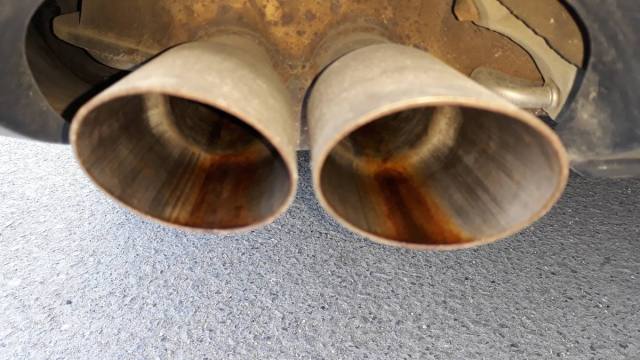

Salut! La mine este ruginita cand merg prin oras, la drum lung se curata (dispare) arata mai bine.

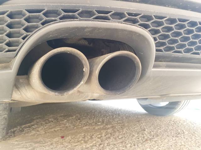

Așa trebuie să arate. Din păcate cred, de fapt sunt convins, că am filtrul puțin găurit deoarece am țeava puțin afumată. Nu a fost așa acum aproape 5 ani când am cumpărat-o.
E bine asa, anii au trecut, km au crescut, nu ajuta cu nimic daca evacuarea e perfect curata.
  Un dpf putin topit, ajuta putin la presiunea diferentiala, regenerari mai rare.
Fumul se spala, daca sint oameni deranjati.
 Romani sintem.

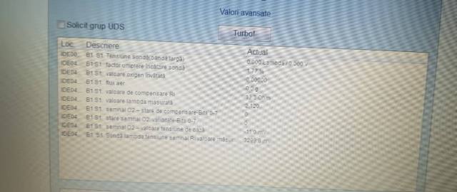

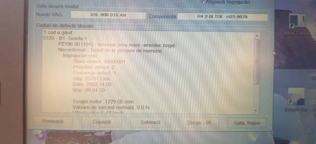

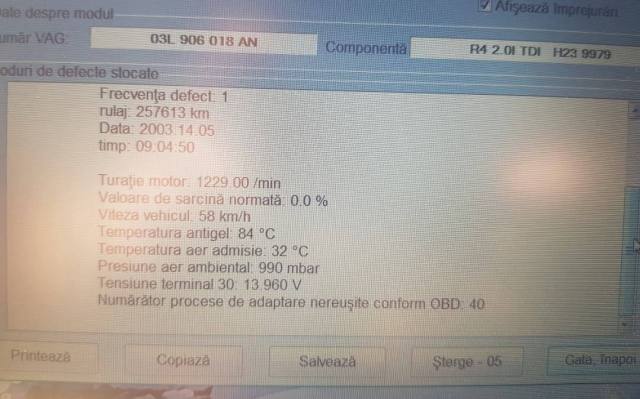

Imi da din cand in cand eroare pe sonda lambda 1, isi da foarte des regenerare, cam la 100 de km, mai este in parametrii ? Cod motor CFHC 2.0 tdi 103 kw DPF activ, curatat anul trecut la Odorheiul Secuiesc.
Pentru eroarea P2196, eu am schimbat sonda lambda (bosch) si am rezolvat defectul.
Tot asa avea regenerari dese ? Era permanenta? La mine cand si cand apare pe tester.
Sa fie testerul mai inferior? E vcds cu atmega
Regenerarile sunt la 200...250...rar la 300 km. Defectul aparea la aprox 6 luni si din ce in ce mai des. Aparea in ultimul timp saptamanal. Am schimbat sonda si nu mai apare 2196. Regenerarile cam tot acelasi interval au, asa este softul, 9981. Cu softul original, ajungeam si la 1oookm, dar cand regenera...scotea fum precum vaporul. Upgrade am facut la reprezentanta (cand m-au prins), acum as face downgrade ,dar, pe riscul meu. Upgrade la reprezentanta a fost gratis, dar, daca pun nu stiu ce soft si nu merge ok...ajung iar la reprezentanta si nu va mai fi gratuit nici garantat de wv.

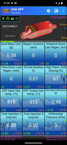

Cu privire la regenerare, de la mine am observat, urmarind parametri din VAGdpf, ca daca stai pe loc, nu se face regenerare. Iti sta activata post-injectia, dar nefiind si in sarcina, nu se produce temperatura pe evacuare suficient de mare incat sa arda funinginea, astfel, la un moment dat, cand scade sub o anumita temperatura, iti opreste regenerarea, insa nu e ca si cum ar fi finalizata. Personal, consider ca mai bine o opresti direct, decat sa mai stai 30 minute cu ea la relanti gandindu-te ca asa o sa salvezi uleiul de contaminare.
Unii recomandau la statul pe loc sa o accelerezi putin, gen 1200-1300 rpm.
        Personal, de cand am luat aplicatia vagdpf cred ca nu am mai facut nicio regenerare pe loc si asta as recomanda oricui. Decat sa o lasi in ralanti, mai bine te mai plimbi putin. Nu stiu cum e la euro 5/4, dar la euro 6 nu stai f mult la regenerari, in general intre 10 si 15 min, mai rar peste 20 min (cand e f aglomerat si nu ai unde sa mergi).

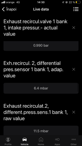

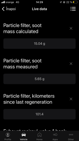

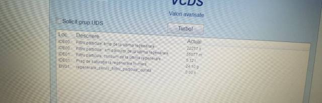

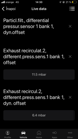

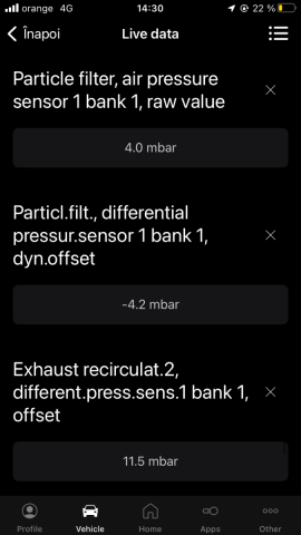

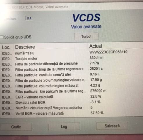

Ce parere aveti de valorile de mai jos? Regenerarile si le face undeva la 200-250 km, mers 50% urban-50% extraurban.
Atasez si eu valorile mele. Ce parere aveti? Eu nu stiu pragurile maxime admise... o sa mai citesc poate gasesc pe acest topic.
