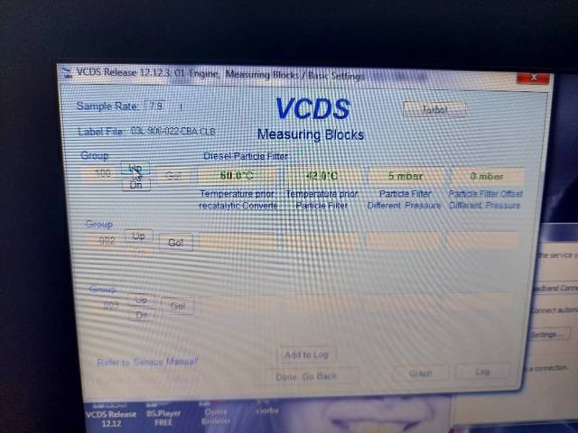

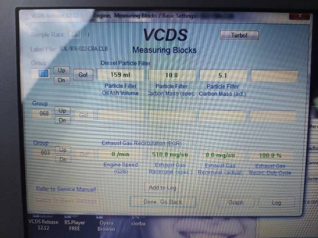

Salutare. Cum par valorile astea? E un cbab 2009 230k km. Are 150km de la regenerare
