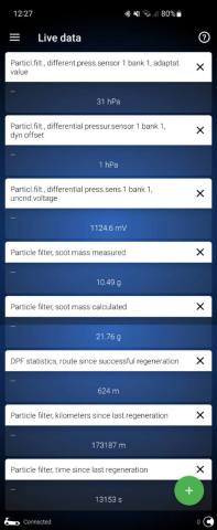

 Am revenit dupa o curatare a filtrului de particule. Din pacate aparent problema tot nu e rezolvata. Filtrul a fost curatat cu succes, calculatorul de bord a fost resetat, iar la recomandarea mecanicului, am iesit la un drum intins, in jur de 170km, la 2500-2800rpm, in manualala in viteza 3-4-5, si pe automata pe sport. Dupa aproximativ 80 de km s-a aprins din nou martorul de filtru de particule, si dupa inca 80km tot nu s-a stins. Am pus ObdEleven, si evident nici o eroare. In schimb am observat ca presiunea dif. pe filtru e mare. La resetare dupa curatare a fost 13hPa la relanti, acum e la 36-37 cu motorul pornit. E normal? Nu mai inteleg nimica. Idei / sfaturi?
13 hpa dupa curatare e foarte mult,ar fi trebuit sa fie 0 sau max 1-2
Senzor defect sau dpf-ul nu a fost curatat bine
Poate sa fie senzorul "prost"? Adica daca a fost curatat dpf-ul, poate altceva sa mai fie? Luni merg din nou la mecanic sa vad ce zice el.

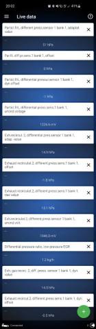

Am facut acuma o verificare, cu masina stationata de mai bine de 24 de ore, cu motorul "rece" (incalzit doar de soare). Una din poze e doar cu pozitia pusa, iar cealalta e la relanti (850-900rpm). Nu am nici un fel de eroare, doar martorul de dpf aprins. Am sunat la mecanic, care a zis ca curatarea "nu e garantata". Cei de la curatare au zis ca a fost infundat bine, dar l-au curatat. Ba ca l-au curatat bine (cand am ridicat dpf-ul), ba ca l-au curatat cat au putut (azi cand i-am sunat). Nu mai inteleg nimica.
WhatsApp Image 2022-08-08 at 12.34.14.jpegWhatsApp Image 2022-08-08 at 12.34.27.jpeg
Modificat de N3astY
Salut, ce părere aveți de următoarele date, e ok?
@koma in poza postata regenerarea avusese loc in urma cu 17 km... deci nu ne putem da seama cum merg lucrurile. Mai mergi 150-200 km si revino cu alta interogare.
