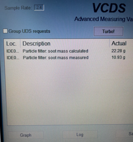

Am achizitionat de circa jumatate de an o Skoda Octavia 1.6 TDI DSG.
Am in bord 170.000 km parcursi.
Am pus vcds sa vad valorile filtrului de particule si atasez o poza.
Ce parere aveti ?
Multumesc anticipat.
Informatiile prezentate nu sunt suficiente.
3 hours ago, powershot said:
Pune si oil ash, temperaturi dpf, etc.

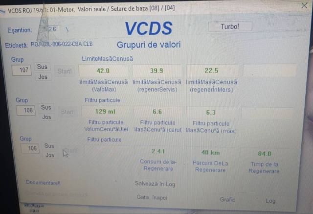

Help me! Știe cineva de ce passatul meu nu își poate face regenerarea filtrului de particule in oras? Trebuie sa ies pe autostrada vreo 10-15 km de fiecare data cand incepe. Daca nu ies se aprinde in bord  martorul filtrului de particule. Multumesc
7 hours ago, powershot said:
RIonut, e ok.
Vezi diferential presure.
 multumesc poweshot 🙏
atasez si diff pressure

Care e nivelul de umplere, la dpf?
Daca te referi la masa de cenusa, cum mi se arata mie pe canalul 68.......este de 46

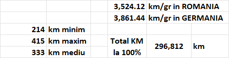

            Si pentru ca am devenit "maniac" pe problema asta, mi-am facut un excel simplu unde imi notez periodic valorile incarcarilor de unde => km efectivi cand filtrul se incarca la 100 %.
            Evident e o statistica si atat :P
Las si eu aici un centralizator cu ce am putut urmari in ultimii aprox 65.000km prin aplicatia VAG DPF.
Unde sunt km mai multi de 7-800 intre regenerari, am mai sarit urmarirea lor si probabil s-au mai adunat 2-3 regenerari necontorizate.
Dar pe ultimii 40.000km, media intre regenerari a fost de 450km.
