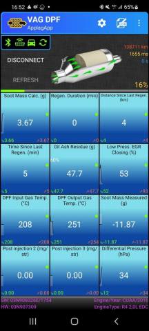

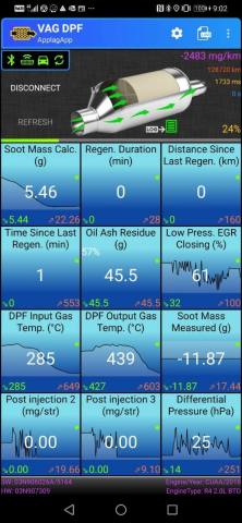

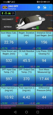

Salutare, revin cu prt scr dupa regenerearea din dimineata aceasta. Prima poza este din momentul cand a pornit regenerarea, a doua poza este imediat dupa regenerare. Nu trebuia sa se duca pana la 0?

       Din ce am tot citit pe topic-ul asta si din experienta masinii mele, se duce de la 4 la 7-8 grame, in functie de conditiile in care regenereaza.
       In schimb este importanta si presiunea diferentiala dupa regenerare. Ai 14 hPa imediat dupa regenerare la ralanti ? Pare cam mult.
       La mine e in jur de 5 hPa imediat dupa regenerare ( cu turatia normala ~750 rpm , nu usor marita ).

@Adria_n cred ca eram in mers cand am facut screen shot, nu mai stiu exact. Deci in jur de 5 ar trebui sa fie la ralanti? O sa verific cat este valoarea si la ralanti

@MCG123 Nu trebuie sa fie neaparat 5, atat am eu de regula dupa regenerare si ajunge la 13-15 inainte de urmatoarea

               - incerc sa anticipez regenerarile si sa le fac cat mai corect ( mers constant a 4-5-6-7 :P ) a.i. sa dureze cat mai putin. Nu le fac pe loc si nu opresc motorul. La tine vad ca a durat 28 min ( cam mult din punctul meu de vedere ) si facuta mai mult pe loc ( ai mers 4 km in 22 min => viteza medie vreo 11 km/h ).

Presiunea diferentiala e suspect de mare; la fel si soot mass measured - din cate stiu, tine de variabile masurate pt presiune si debit.
Cauta sa faci o diagnoza ca lumea, faptul ca la service doar ti s-a comunicat verbal ca nu e nicio problema, nu inspira incredere.
Merita o investitie si intr-o interfata VCDS, te-ar ajuta mult si pe viitor. Vezi la cati km iti mai regenereaza in aceleasi conditii - asa poti crea un sablon.

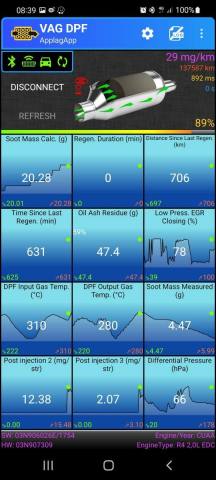

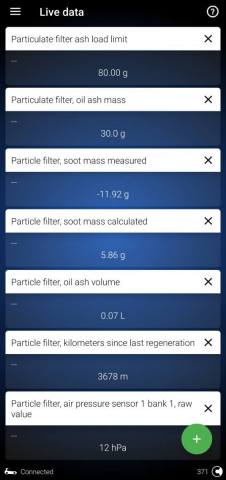

Daca ajută, las mai jos datele de la mine, Allspace bitdi, rulaj 81k, abia și-a făcut regen, SMC scade până pe la 5.4g. Nu imi dau seama de presiunea aia diferențială daca e ce trebuie, mai ales că are și vreo două offseturi de câte 5hPa prin lista de monitorizări. În oraș fac cam 260km intre regenerări, dar greu prind doar oras, pentru ca mereu am drumuri lungi și iese de fapt un mixt.
Avantajul celor care ies des din oras cu dieselul este ca filtrul de particule face regen la cca 300grade și arde cenușa fără a mai porni regenerarea la cerere, altfel, doar în oraș nu trece niciodată de 220grade.

Am verificat presiunea la ralanti, e undeva la 12-14 hpa. Cand am plecat azi dela birou la feicare semafor mai aruncam un ochi pe telefon si am observat ca in jurul valorilor astea e presiunea. Regnerarea de azi dimineata a durat asa mult pt ca a inceput exact in momentul cand am ajuns la gradinita:)). Nu am avut incotro decat sa o las pornita , am intrat am lasat copilul, dupa care am continuat drumul spre birou dar nu prea avem cum sa trec de treapta 3-4 pt ca era bara la bara la 8:30 dimineata ( din berceni pana in cotroceni  ~13 km am facut 47 min). @Adria_n o sa urmez sfatul tau si o sa incerc pe cat posibil sa anticipez regenerarile si sa le fac unde imi permit conditiile, cand o sa ajung la 90 -95% o sa incerc sa ies in afara sau sa ma duc pe o portiune de drum (gen splai) unde as putea merge constant nu cum am facut azi dimineata.
@ct_actdin ce vad la tine valorile sunt similare cu ale mele si avem aceeasi motorizare. Incarcarea 30g la 81 k km, la mine este 45.5g (aproape 50k km in plus am eu). Presiunea este tot 12 la ralanti,deci pp ca e ok si nu ar trebui sa ma mai strezes ca trebuie sa scot acum peste 2000 euro sa schimb dpf ul.

Ce vad eu din poze nu e nimic de panicat. Totul pare in regula, doar km putini intre regenerari... acum iarna cum vei circula pe frig, km putini, cam asta e... 150 maxim 200km intre ele. Vara poate sare spre 250km daca e mai liber.
% Nu coboara niciodata pana la 0. Cel mai bun soot mass calculated a fost de 3,67 si % a scazut la 16%... mers pe autostrada tempomat 120kmh.
Soot mass measured e ok, exact la atata scade si la mine dupa regenerare, -11 87.
Deci, probleme nu sunt, dar pot aparea la rutina ta zilnica. Bitdi ul clar nu e masina de oras. La atatea regenerari, eu as face schimbul de ulei mai repede de 10k km, daca tii la masina si vrei sa ai grija de ea. De la regenerari, uleiul se contamineaza cu motorina... cu cat mai dese cu atat mai multa.
In rest, motorina buna, si urmarit pe cat se poate regenerarile.
