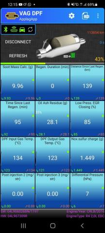

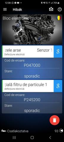

Buna ziua. In ultima vreme parca am observat ca face regenerari mai dese masina. In prima instanta am pus OBD Eleven pe masina si mi-a gasit doua coduri de eroare, se vad in poza atasata. Dupa acea am pus si VAG DPF. Acolo parca totul este in ordine. Sunt dupa un drum de 200 km extraurbani, stiu ca a facut o regeneare pe drum, jumatate din acesti km l-am facut pe autostrazi.
Am motive sa fiu ingrijorat? In masina nu mi s-a aprins  niciodata nici un beculet de avarie.

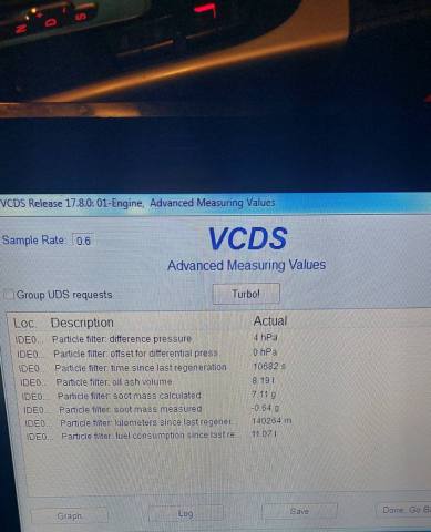

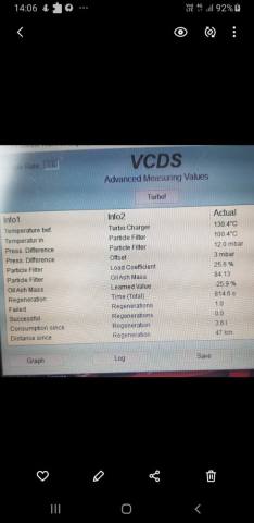

De la un timp am observat ca se fac regenerari tot mai dese, am dat o regenerare fortata in mers din vcds si nu a mai coborata la 0% incarcarea ca acum 2 ani. Am mai dat de 2 ori regenerare fortata si abea atunci a coborat incarcarea la 0%.
Masina este un Golf5 BMN cu 300K.

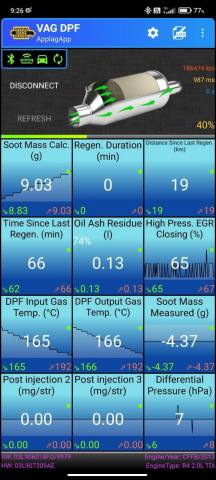

Mai jos valorile de la DPF ce parere aveti e pe duca?
Am ratat o regenerare adica nu am oprit motorul dar s-a facut doar partial eram stationar cu masina nu puteam sa ma pun in miscare si acum se prezinta asa ca in screenshot-ul atasat. Desi incerc sa fac drumuri mai lungi se pare ca nimeresc sa porneasca regenerare in momente mai delicate. Umblu distante scurte si face regenerare la 150-200 km ... desi Oil Ash de 0.13 nu a crescut deloc in ultimele luni de zile (nu umblu prea mult cu masina). Sa incerc din OBDeleven o regenerare fortata sau sa o las asa ?
Las-o in pace....sa isi faca ea singura. Nu ai de ce sa o fortezi degeaba
E ok.
Incearca sa faci drumuri mai lungi, motorina extra, nu stationa cand regenereaza.

Salut am și eu o întrebare poți să mă ajuți am schimbat senzorul de presiune diferențială și nu merge calibrat îmi arată că cel vechi , valorile pe minus și se regenerează des cam la 200 km ce trebuie făcut

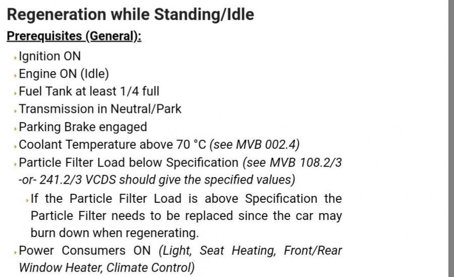

Buna ziua,
Imi puteti spune daca la un passat b6, 2.0tdi-2007, bmp se poate face regenerarea fortata standing. In VCDS nu apare decat din mers.
Am curatat dpf la un service auto care are o aparatura profesionala cu jet sub presiune, am schimbat senzorul de presiune si senzorii de temperatura de pe turbo si dpf.
Din mers, incepe regenerarea apoi se intrerupe brusc, imi pare o incarcare de 57%.
Nu, nu se poate.

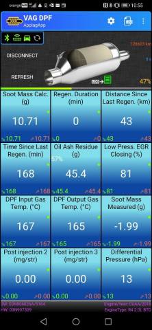

Am si eu o mica problemuta, sper sa ma puteti ajuta/sfatui. Totul a inceput acum 2-3 saptamani.Am fost la service pt o diagnoza ( motivul: mi se parea ca isi face prea des regenerarile), dupa constatare au zis ca dpf ul este f incarcat. am iesit pe autostrada am mers aprox 50 km in 3000rpm, dupa care a doua zi am revenit la service sa i faca si o regenrare fortata. S-a făcut regenrarea fortata dar valorile au ramas acelasi ca in ziua precedenta desi ii facusem si regenerarea pe autostrada si regenerarea fortata.mai precis gradul de incarcare este 42,5 g si ca peste 45g ar trebui schimbat dpf ul sau sa i fac o curatare. Mi am comandat un konwei 902 de pe emag si am inceput de azi sa monitorizez.  Sa mi spuneți va rog daca valorile sunt normale sau chiar trebuie schimbat dpf ul. Multumesc anticipat!
Ps: masina este un passat alltrack 240cp din 2018
Modificat de MCG123
Cati km are masina? Dupa incarcare ar parea undeva la 100 120k km?!
Dpf la bitdi duce fara pb 80g incarcare, si poate urca si peste 100g, daca e intretinuta corect. Adica regenerari facute ok, revizii la 10k  maxim 15k km, ulei de calitate.
Daca mergi doar prin oras, regenereaza cam la 200 250km, mixt 350 400km iar afara... 700 800km...
Nu vad probleme, dar cam mare incarcarea im 43km... mult oras?
Mai urmareste parametrii si mai da ne detalii...
Masina are 129k km. si da, ultimii 43 km sunt numai in bucuresti facuti. Am avut si cateva regenerari intreupte pt ca habar nu aveam cu ce se mananca, dar cu ajutorul vostru am aflat si eu si mi-am instruit si consoarta sa nu mai opresca motorul cand turometerul sta la 1000 la relanti:). Sunt al 2 lea proprietar al masinii , am luat masina acum 8 luni la 119 k km. Din cei 10k km facuti de mine cred ca undeva la 60% sunt facuti in oras. In august am facut revizia( ulei recomandat de producator) + distributia schimbata tot atunci ,124 k km la mometul respectiv. Referitor la revizii le fac anual sau 15k km la repezentata, la fel am facut si cu vechiul passat(b7 tdi, 140 cp, an 2012) la care sincer nu am simtit niciodata regenerarile.  O sa monitorize si revin cu valorile. Saptamana viitoare o sa am un drum extern (aprox 700 km).

Monitorizeaza dpf, apk vag dpf e f f buna.
Urmareste la drum intins cum lucreaza dpf.
Sa nu te sperii cand vei avea ceva semnale, avertizari audio, sau cand vezi caxse inroseste dpf in apk.
O functionare incorecta a egr.urilor si clapetelor mai poate duce la reg dese.
Ce temp mentine motorul in mers ?
