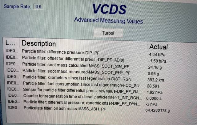

Buna seara,
La o Skoda Octavia 2, 1.6 CAYA, am martorul dpf aprins, masina tremura la relanti si teava de esapament este neagra (regenerarea nu s-a facut dupa 50 de km de centura/autostrada). Judecand dupa presiunea diferentiala mica de 4,6 sa inteleg ca dpf-ul este spart / topit? Am atasat valorile scanate.
Posibil cu fisuri. Teava trebuie sa fie curata, argintie.
Putini km intre regenerari.
Fa o regenerare fortata daca ajunge la 25 gr smm si nu porneste reg singura.

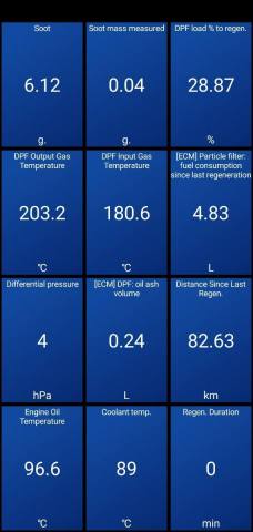

Te salut @Dumitru I
Uite, atasat gasesti parametrii DPF-ului de pe masina mea, 331.000 si merge de rupe ... regenerari intre 280-450 km ... ( motor CFFB  ,DSG 4x4  ( apa,paie,bataie) 1005612588_330.000oilash0_24.thumb.jpg.ab657c7c03bf20f5dcb54718e899b1c3.jpge) .
