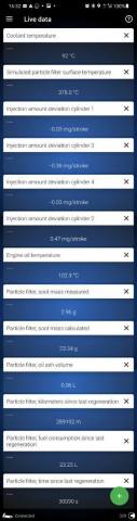

Am observat ca e o diferenta de aprox. 8 grame intre shoot mass measured si calculated.
Dupa regenerare am asa:
shoot mass measured cu minus, -3.22g
shoot mass calculated 5.49g
oil ash volume 0.15L
Vin acum cu o intrebare la voi: se poate face o adaptare sau ceva astfel incat cele doua valori sa se apropie? sau intrebarea mea e stupida?

Speta de ieri. BTDI 300+cp, 130k km, MY2016.
Teoretic totul functioneaza ok, regenerari tot pe la 350km (+/-) la rutina mea, ceea ce consider ca e ok. Afara la mers si normal si tare, cu regenerari pasive, duce spre 600-700km daca e cazul, deci teoretic nu e o pb.
SMC: 19.85 ( incarcare 87% ) incepe regenerarea
SMM: -6.36
SMC: 16.36 ( incarcare 72% )
SMM: -11,87
SMC: 5.65 ( incarcare 25% ) se finalizeaza regenerarea
SMM: -11,87
Soot Mass Calculated urca de la 5,6 aprox pana pe la 19,5-20 ( daca ma prinde pe centura sau drum lung ) si 23-24 daca ma prinde in oras, unde temperatura de lucru a gazelor e mai mica si nu prea sare de 300grd.
Ce ma intriga este Soot Mass Measured, care dupa regenerare de fiecare data ramane la -11,87 si tot urca pana pe la aprox -6 cand incepe sa scada iar...
E normal? SMC sa creasca si SMM sa scada?

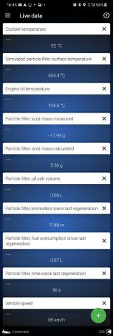

@acidone77 te ajut eu cu niște valori, bitdi stock cu 75k rulați, sunt din zile diferite, te orientezi după valoarea oil ash.
Prea multa importanță nu as da la valori, dacă merge nu pierd timpul sa stau cu geana aiurea pe ea, îi dau ce trebuie, revizii mai dese decât e cazul... mai am un an de garanție, deja dam în paranoia.
Modificat de ct_act
Multumesc @ct_act !
Nu e vorba de paranoia sau stres, eram doar curios daca e ok cu valorile respective... adica SMM sa fie cu minus. Dar vad ca si tu ai cam aceleasi valori la SMM dupa regenerare... -11,xx

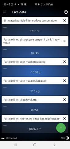

In ultimul screenshot vad ca ai 400km de la.ultima regenerare si SMC 11,xx ceea ce mi se pare foarte bine...
Ai idee la o rutina normal cam la cati km iti regenereaza?
Mie si inainte de soft tot pe la 300 350km regenera la rutina si drumurile zilnice ( la drum intins nu prea ma intereseaza ca acolo e cam altceva :) )
Modificat de acidone77
Later info
La ultima poza: după temperatură văd ca era în regen, deci aia sunt kilometrii, SMC era în scădere, am pus special poza din timpul regenerării, ca voiai sa compari variația SMC/SMM.
