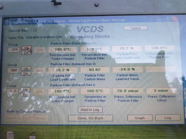

Buna ziua la un BMR sunt bune aceste valori?
Tevile de esapament negre?
Date insuficiente
Nu sunt negre tevile dar dupa un timp de funcționare in relanti apare un miros intepator la esapament

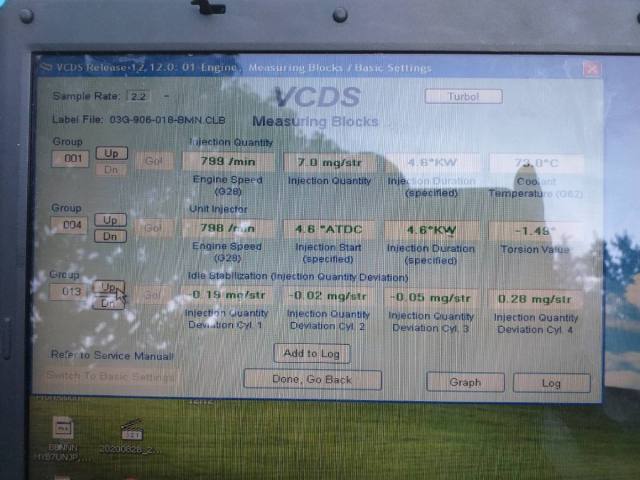

Am un golf 5 1.9 BLS de 105 cp cu filtru de particule.
De câteva zile a început uneori când o pornesc la rece  sa nu meargă rotund puțin timp, consumul instant urcând mult și își revine după maxim 1 minut.
Am. Fost sa pun tester pe mașină fiind sigur ca este un injector cu problema, deoarece vara trecuta i am mai schimbat unul, mașina având aceleași simptome.
Când am fost sa pun tester pe mașină, valorile erau : 1. 0,10 2.-0.20 3.0.13 4.-0,15.
Din ce am citit prin cărți și tot acestea ar fi niște valori normale.

Am verificat filtrul de particule și îmi arata ca are maximul de încărcare de 60 de grame și îmi spune ca ar fi 123 grame în el.
Dacă ar fi asa, cum este posibil de mie niciodată nu mi a făcut regenerare, filtrul de particule nu s a aprins niciodată, iar mașina merge și trage normal.
Ma poate lamuri cineva cu ce pot începe sa verific?

Corectiile vizibile pe grupul 13 nu au nici o relevanta cu starea și uzura injectoarelor.
Mult mai importante sunt grupurile 018 si 023...la care nu se uita nimeni,probabil fiindca habar nu au ce sunt.
Faci confuzie intre valoare de cenusa si funingine...funinginea este exprimata in procente iar cenusa este un reziduu care ramane in dpf dupa ce in urma regenerarii funinginea este arsa.
Martorul se aprinde doar dupa cateva esuari in procesul de regenerare...deci indica posibile probleme.

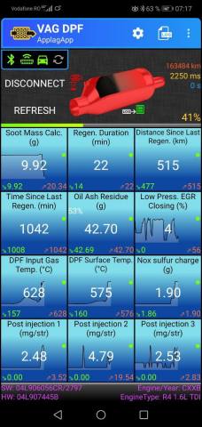

Vai, dar cine a facut 515 km intre regenerari cu gen.2 DPF ?
Nu eu ! Din pacate, e doar o gluma, pe la 330 km a regenerat, a mers sotia prea putin ca sa o termine, ajungand pana la 50% dupa 14 min de mers in oras, apoi stationat pe loc, oricum degeaba (mai lucram la instructaj 😄).
La repornire nu a mai vrut sa regenereze nici de nebuna (pe aplicatie a ramas iconita de regenerare, cea cu clepsidra rosie, posibil ca avertizare sau eroare).

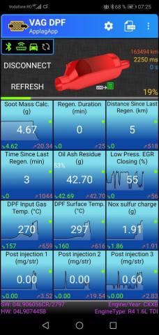

A regenerat a 2-a oara cand s-a incarcat din nou, drept urmare am scos-o la drum intins vreo 60 km, turatie constanta, putin peste 2000 rpm. Dupa alte 11 min de regenerare, filtrul a ajuns la 4,6 g.
