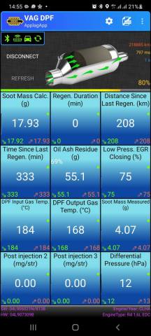

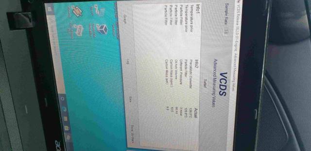

Salut! Ce parere aveti de dpf ul asta? Masina merge foarte bine, nu am avut erori pana acum.
Mai merge

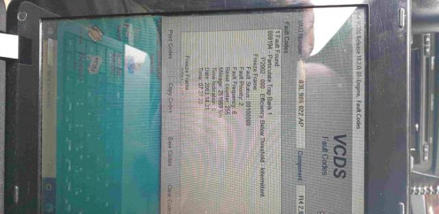

Am o Skoda Superb 2.0 CBBB 170cp si cand pornesc motorul,câteodată,turajul creste la 1000rot/min si da senzatia ca ar incepe sa faca regenerare DPF.
Am avut o eroare mai de mult pe DPF, dar fara sa se aprinda vreun martor in bord. Am șters-o si nu a mai aparut de atunci.Masina merge bine, trage, nu scoate fum ...
Ma poate lamuri cineva daca este vreo problema?!20210627_130435_compress93.thumb.jpg.39ff1c9d14a4a4c64507254d6ca359ce.jpg20210627_130435_compress93.thumb.jpg.39ff1c9d14a4a4c64507254d6ca359ce.jpg
Modificat de FeryGL
Cati km are pe bord masina?

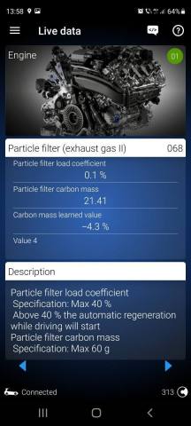

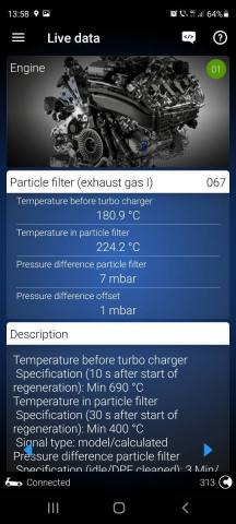

Nu pot face loguri sau setare de bază cu Obdeleven basic.
Am mai luat niște screenshoturi în mers, sâmbătă am fost la revizie și era desfăcută toba la mijloc, ruginise colierul ăla.
Nu știu dacă influențează cu ceva, dar acum sunt mult mai mari valorile mai ales în mers.Screenshot_2021-06-27-12-59-41-142_com.voltasit.obdeleven.thumb.jpg.99f860a23eb19fbb01408fb0f2690d41.jpgScreenshot_2021-06-27-12-59-08-531_com.voltasit.obdeleven.thumb.jpg.338c34f4c0f01ba366dc8f23349f2955.jpgScreenshot_2021-06-27-12-57-26-061_com.voltasit.obdeleven.thumb.jpg.edf7870ee1eca7e8d479483b84ffceb6.jpgScreenshot_2021-06-27-12-54-32-974_com.voltasit.obdeleven.thumb.jpg.5249ab6b88e695ca4018c2cca767c27b.jpg

Salut @F l o r i n! 252k km. Sunt km reali.
Ok. Carburant bun, ulei la timp si mai merge
Mulțumesc frumos! Ma gândeam ca ar fi de vina senzorul G450 dar mie nu mi-a aprins nici un martor in bord!

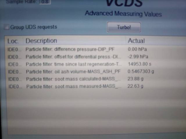

E vreo problemă dacă Diff P nu e 0 cu contactul pus, afectează cu ceva?
Cât se poate merge peste acele 70 g care sunt limită ptr oil ash?
Trebuie sa fie 0, cu contactul pus. Altfel,calibrare. Daca tot asa arata, inlocuire senzor

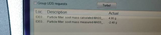

Revin si eu cu o intrebare.
Am vazut de cateva ori ca dupa regeneare, soot_mass_calculated ramane undeva pe la 8g. Exista posibilitatea sa isi faca aproape de 0g ?
Motorul este 1.6 tdi cayc cu soft pre-dieselgate.
vlahdacoroman
Nu,fiindca ai un filtru vechi...cu timpul vei observa ca valoarea de funingine creste ,ideal este cat mai aproape de zero,dar odata cu km adunati valoarea la care opreste regenerarea va creste....si desigur creste si frecventa regenerarilor,semn ca este nevoie de unul nou.

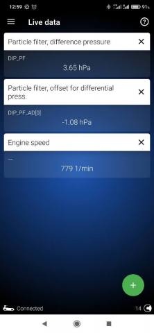

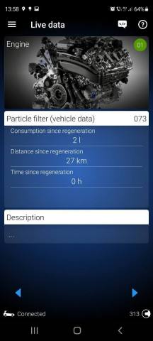

Salut. O parere despre dpf de pe un Touran 2.0 BMN 170cp, 235k km pe bord. Nu am erori sau becuri aprinse  doar ca isi face regenerari undeva la 200km iar in oras si mai putin. Credeti ca daca incerc sa il "curat" va fi mai bine in sensul sa faca regenerari mai rar? Motorina folosesc doar omv max.
Screenshoturile sunt facauta dupa 27 km de la regenerare la ralanti iar ultima doar cu contactul pus.
